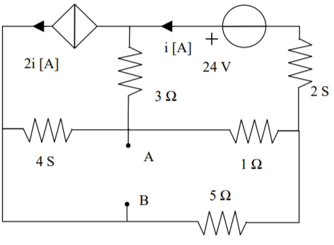

Buongiorno a tutti, ho dubbi su come procedere alla risoluzione di questo esercizio in DC.
Tra i terminali A e B è presente un induttore di induttanza 3mH e devo determinare le potenze erogate dai due generatori.
Dopo aver sostituito l'induttore con un corto circuito, come posso precedere?
grazie mille per i suggerimenti

Le potenze devi determinarle a regime o in fase transitoria?
Mi chiedo, visto che postate l'immagine del circuito, perché evitate di postare anche quella del testo? :-)

Messaggioda Foto UtenteFabio884 » 21 gen 2020, 11:56
Errore mio nel tagliare l'immagine :-)
Il testo dice:
Supponendo che il circuito sia in regime DC ed i terminali A e B collegati da un induttore con induttanza 3mH, determinare:
- La potenza erogata dal generatore indipendente
- La potenza erogata dal generatore pilotato.

Messaggioda Foto UtenteRenzoDF » 21 gen 2020, 12:02
Ok, allora il discorso è semplice, il cortocircuito che va a sostituire l'induttore (che non viene ad influire sulla risposta), va a cortocircuitare il resistore da 4 siemens e va a collegare in parallelo i due resistori da 1 e 5 ohm; per risolvere sarà quindi sufficiente una semplice KCL al nodo superiore e una KVL all'anello destro.
Ovviamente, determinata i=-72/5 \, \text{A}, la potenza erogata dal generatore dipendente sarà P_d=6 \, i^2\, e quella del generatore indipendente P_i=24\,  i.

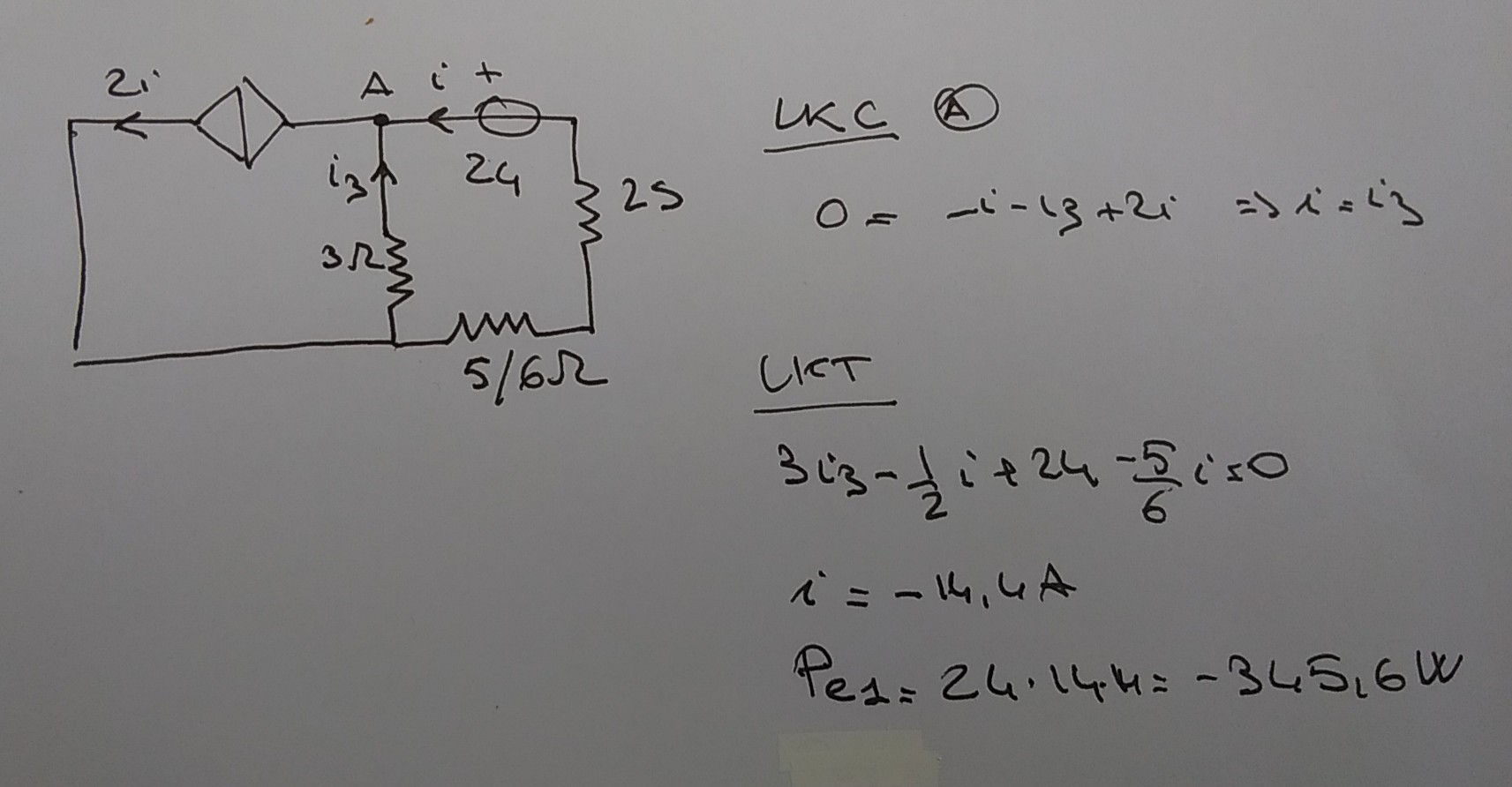

[5] Re: Esercizio con induttore in DC
Messaggioda Foto UtenteFabio884 » 21 gen 2020, 12:37
Direi che i passaggi siano questi qui in foto se non ho fatto errori.
Foto UtenteFabio884
15 6

[6] Re: Esercizio con induttore in DC
Messaggioda Foto UtenteFabio884 » 21 gen 2020, 13:01
Ti ringrazio veramente tanto. Ho capito di più nei tuoi messaggi che nella spiegazioni del docente.
Nei prossimi giorni mi allenerò con altri esercizi che condividerò qui per cercare risposte ai dubbi.
