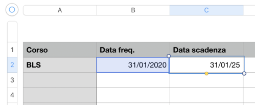

Ciao prova la formula
DATA.MESE(B2;60)
Prendendo la foto di esempio, la cella c2 ti da in automatico la data di B2+60 mesi (5 anni convertiti in mesi)
P.s. io lavoro con mac
DATA.MESE(B2;60)
