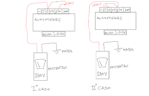

All'interno di un quadro di distribuzione abbiamo un trasformatore di isolamento Input 230V oppure 400V e Output 24VDC il quale serve per alimentare il PLC S7 300.
Ora, se misuro col multimetro digitale, selezionato in volt, e inserisco un puntale del multimetro sullo 0 (zero) del trasformatore e l'altro puntale sulla carcassa del quadro, rilevo una tensione di 230V. perché ? Premetto che il trasformatore sul primario è alimentato con 230V, ma non capisco perché tra lo 0 (zero) e la carcassa del quadro rilevo 230V. Allego la foto del trasformatore.

Sì, però tra lo 0 (zero) e la terra perché il tester mi segna 230V? Non capisco!!!! I miei colleghi mi parlano di impedenza del tester troppo alta, ma elettrotecnicamente non sanno dirmi. Potreste spiegarmi voi?

Messaggioda Foto UtenteMarcoD » 10 feb 2020, 19:33
In effetti è strano.
Un errore nella connessione della misura ?
Se avessi una alimentazione trifase con la tensione di fase 127V e la tensione di linea 220 V
Potresti avere l'alimentazione del trasformatore monofase a 230 V e misurando come hai fatto
fra carcassa e linea avresti 127 V, ma tu leggi sempre 230 V.

Potrebbe essere una tensione dispersa dovuto a correnti capacitive? Boh... non so se ho detto una cosa sensata!! Cmunque domani vorrei ripetere la misura con un Fluke qualitativamente più affidabile. Vi farò sapere!!!

Messaggioda Foto UtenteSasa76 » 10 feb 2020, 21:45
no; l'UPS sostiene solo il PLC. Però a monte dell'alimentatore che, crea questa tensione strana tra lo 0 e terra, c'è un trasformatore. Non è che sia il trafo a creare quella tensione strana?

Messaggioda Foto Utentemagoxax » 11 feb 2020, 11:52
Quasi gol.
Quel trafo ha per caso un polo scaricato a terra?

Messaggioda Foto UtenteSediciAmpere » 11 feb 2020, 16:02
Questo trasformatore ha il primario da 400V alimentato da due fasi?
