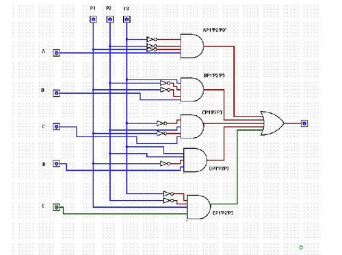

Buongiorno.
Vorrei risolvere quest'esercizio per poi provarlo con Logism .
(Logism non lo conoscevo e grazie a RenzoDF che ringrazio , l'ho conosciuto . Mi paice molto utilizzarlo.)
Ho svolto diversi esercizi sui multiplex pero' l'uscita F (funzione) era compresa nell'esercizio .
Per esempio:
F(x,y,z,w) = x'yzw' + x'y'zw + xy + yz etc, etc
L'esercizio mi chiede :
Progettare un circuito multiplexer da 5 ingressi a 1 uscita, minimizzando il più possibile il circuito combinatorio.
Provo a realizzarlo autonomamente poi se per favore qualcuno verifica sia sia giusto .
Lo realzzo con logism e lo posto .
?%Grazie .

Messaggioda Foto UtenteTaras » 11 feb 2020, 11:21
Secondo me andrebbe risolto in questo modo .
Per il momento non funziona . Non ho capito il motivo .
Allego anche il file sorgente creato con logism.
Se qualcuno ha un po' di tempo per corregerlo oppure mi dice come fare , lo ringrazio molto.
Cosa ne pensate dello svolgimeto ?
(logism lo sto utilizzando da un paio di giorni . Ho fatto poca pratica)

Messaggioda Foto UtenteRenzoDF » 11 feb 2020, 11:40
Premesso che Logisim ha ancora dei bachi da sistemare, hai usato ingressi three-state, fra l'altro diversi sono connessi sul lato errato, e non hai connesso le porte AND correttamente (prova a trascinarle).
Di Logisim c'è anche altri fork,
https://github.com/topics/logisim?utf8=%E2%9C%93&q=logisim&type=
Bello il fork tedesco, DIGITAL: senza dubbio da provare (forse il migliore). ;-)
C'è pure quello italiano, che avrà anche lui ancora qualche problemino, ma se vuoi provarlo, a tuo rischio e pericolo :mrgreen:
http://www.logisim.altervista.org/
BTW Ultimo consiglio: al posto delle NOT puoi negare ogni ingresso delle AND dalle sue proprietà.
Sono comunque già disponibili i MUX.

Il problema è quello che ti ha detto Foto UtenteRenzoDF: hai sbagliato metà delle connessioni e impostato i tuoi pin come three-state :ok:
Che ti serva da lezione: le porte con 4+ input non si usano :mrgreen:

Messaggioda Foto UtenteTaras » 11 feb 2020, 12:09
Grazie ,
provo a fare le correzioni che mi avete detto di fare .
Secondo voi e' possibile togliere gli ingombranti NOT con un semplice pallino ai pin d'ingresso ?

Taras ha scritto:Secondo voi e' possibile togliere gli ingombranti NOT con un semplice pallino ai pin d'ingresso ?
Riflettici un attimo: qual è (se c'è) la differenza tra le due cose?

Taras ha scritto:...Secondo voi e' possibile togliere gli ingombranti NOT con un semplice pallino ai pin d'ingresso ?
Te lo avevo già scritto in [4], basta impostare la negazione sulle proprietà della porta (righe in fondo).
