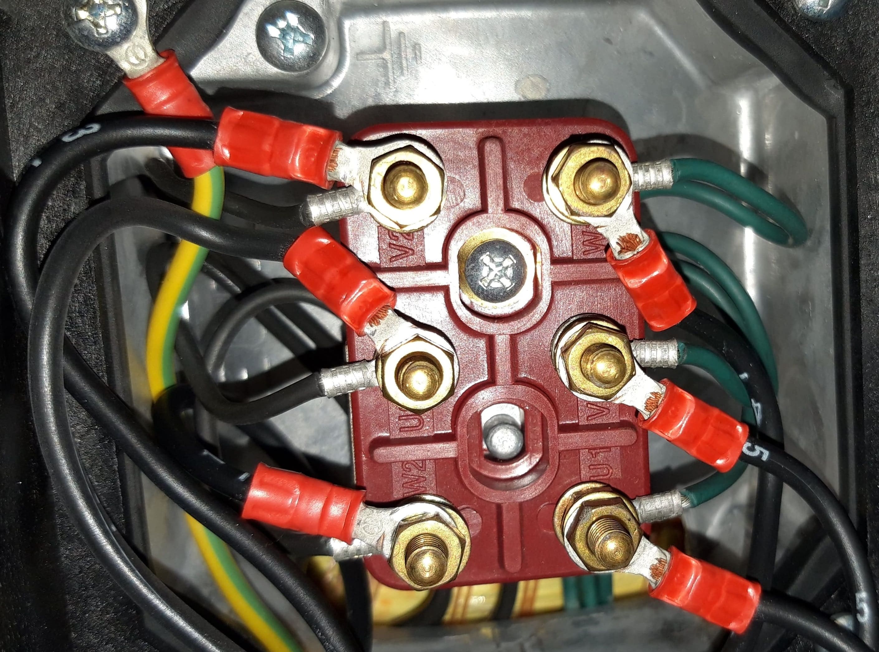

che tipo di collegamento è attualmente adottato sul motore (non si vedono le classiche piattine tra i poli)?
COLLEGAMENTO ATTUALE MORSETTIERA
