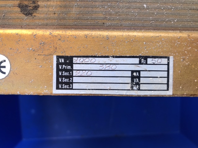

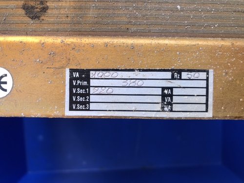

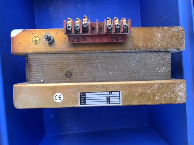

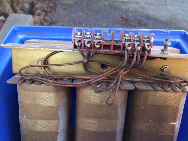

Messaggioda Foto Utentegarul1669 » 14 feb 2020, 13:40
Salve, ho comprato un vecchio trapano a colonna in 380volt da ristrutturare, ed insieme mi hanno dato questo affare. Mi hanno detto che serve per far funzionare il trapano in 220 ma quando il proprietario ha staccato la spina per trasportare il trapano in auto, quest’ultima era una spina rossa in 380.
Avete idea di cosa sia e come si collega questa specie di trasformare?

Messaggioda Foto UtenteNSE » 14 feb 2020, 14:06
E' un trasformatore da 380 V a 200V.
Probabilmente il trapano funziona con trifase 220 V, ma la rete elettrica distribuisce la trifase a 380 V (ora 400).
Attacchi i 3 fili della rete elettrica ai morsetti dove c'è scritto 380 alla rete elettrica, e dove c'è scritto 200V lo colleghi al trapano.

Messaggioda Foto Utentejervisbrown » 28 mar 2020, 18:10
La trifase viene esattamente individuata da due valori: la tensione stellata / la tensione triangolata, quindi 127/220, 220/380, 230/400.
Quindi per quanto riguarda il trapano in questione, la sua tensione di funzionamento dovrebbe essere 127/220, dato che il trafo ha l'uscita a 220 V triangolata. Però con un collegamento a triangolo dalla rete viene prelevata la tensione a 380 V (nel 95% d'Italia) che direttamente brucerebbe il trapano, allora si interpone il trasformatore che provvede a prelevare la 380 V e la eroga a 220 V triangolata come occorre al trapano.
