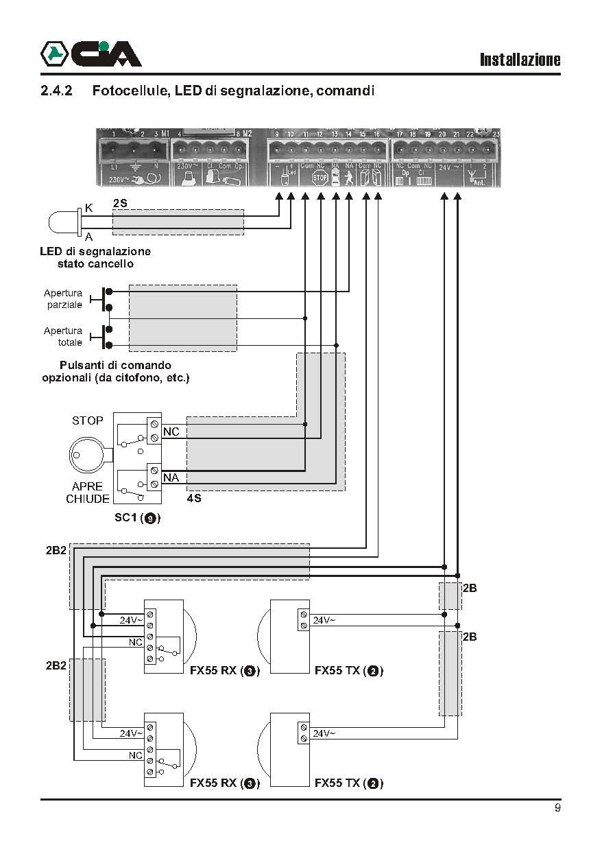

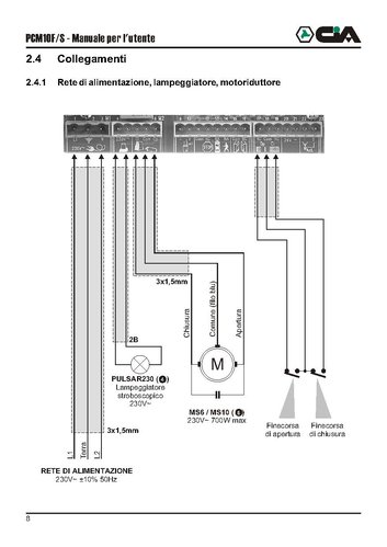

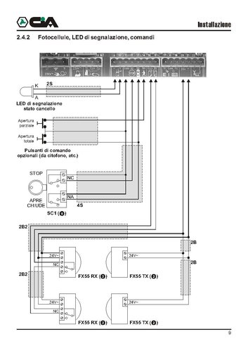

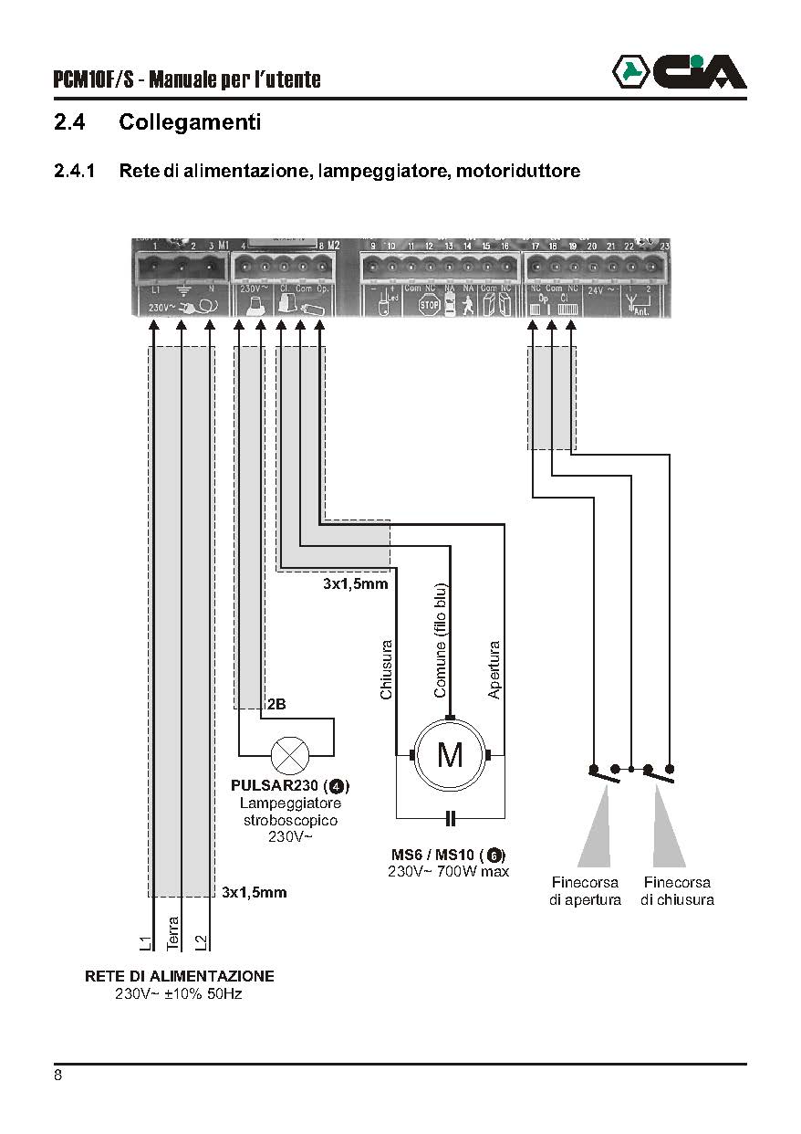

Credo che sia un "normale" cancello scorrevole. Dico normale perche' non ha nulla di particolare.
Apertura da telecomando. 4 fotocellule, lampeggiante....
Ti allego due pagine del manuale della centralina di controllo.
Ciao e grazie per la risposta immediata.

Sul manuale non c'è scritto nulla sul comportamento dell''uscita "led segnalazione stato cancello"? (cioè è on quando si apre piuttosto che è on per tutta la durata del ciclo apertura-chiusura...)

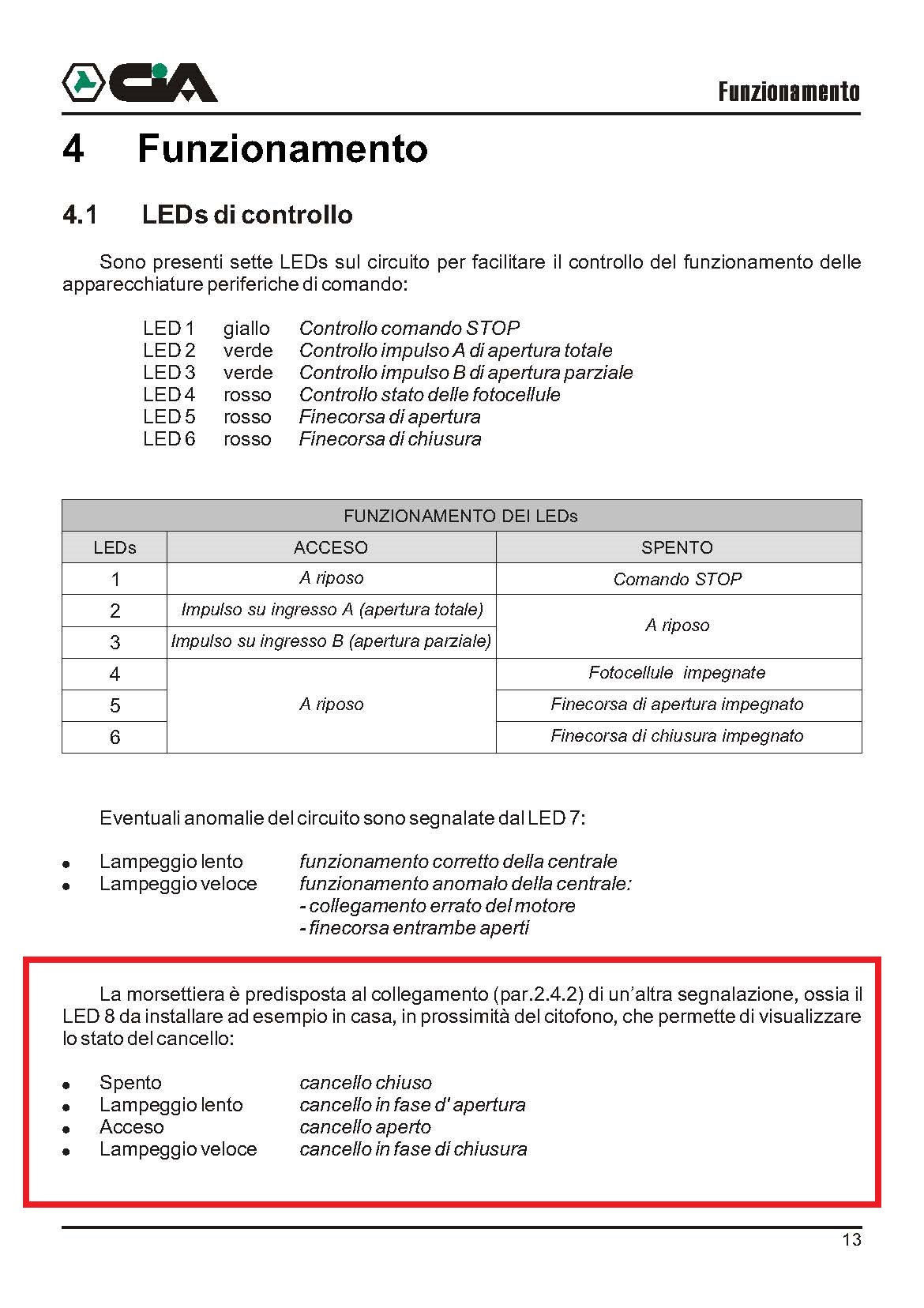

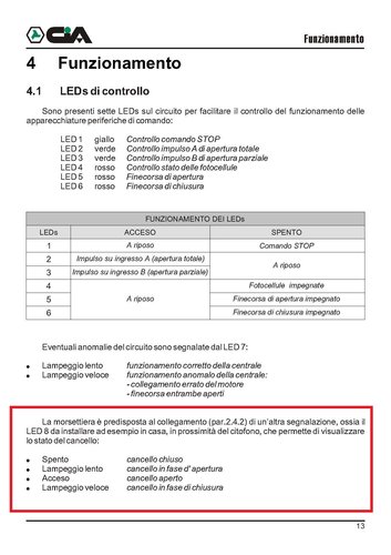

Messaggioda Foto UtenteCerotto » 2 mar 2020, 0:25
Fedib ha scritto:Sul manuale non c'è scritto nulla sul comportamento dell''uscita "led segnalazione stato cancello"? (cioè è on quando si apre piuttosto che è on per tutta la durata del ciclo apertura-chiusura...)
Si ma non credo si possa usare. Il led si accende in modi diversi a seconda dello stato del cancello.
Se ti ho capito trovi le informazioni che mi hai chiesto nell'allegato. Ho fatto un riquadro in rosso per evidenziarle.

mi sembra di aver letto che è temporizzato
pero' avevo visto anche una uscita 24 V aux... forse la lampada si puo' collegare li, solo che poi va azionata a mano

Se ho capito bene attacca un rele al lampeggiatore a 220 V che a sua volta chiude un altro rele'.

Dipende sempre da come e da chi viene gestito il lampeggio della lampada, senza conoscere la scheda non è facile trovare una soluzione. Se la tensione è fissa sull'uscita lampeggiatore ci vorrebbe un relè ritardato alla disinserzione es. finder 80.71 in funzione DI (per non tenere sotto tensione il relè passo-passo per tutta la durata del ciclo o mezzo ciclo) e sul circuito luci un relè passo-passo.
