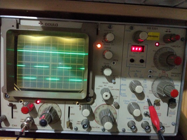

Buona sera a tutti
Sono nuovo del forum anche se e' da molto tempo che seguo con interesse le vostre discussioni.Abbandonato in un magazzino ho recuperato un oscilloscopio GOULD OS3351.Dopo averlo ripulito dentro e fuori, lubrificato i commutatori rotativi, i vari potenziometri e' stato acceso e con meraviglia ne ho constatato il funzionamento.Applicato con uno spezzone di cavo RG174 il segnale di calibrazione ai due ingressi e' stata visualizzata l'onda quadra.Non ho le sonde in quanto non mai posseduto un oscilloscopio.
Girando qua e la in rete non ho trovato assolutamente niente di questo apparato (manuali, schema elettrico, caratteristiche ecc.)
Qualcuno lo conosce?Potrebbe essere adatto ad un principiante?
Grazie per l'aiuto

Benvenuto in questa bella gabbia!
E' bellissimo come primo oscilloscopio, ti sarà utilissimo , non ha grandi pretese e quindi qualsiasi istruzione per l'uso ti può andare bene e comunque chiedi!!!!
Probabilmente è un effetto della foto, mi pare che la traccia sia sfuocata, è così?

Grazie per la sollecita risposta.Lo sfuocamento della traccia e' dato dalla fotografia ,fatta con il cellulare.Il "focus" funziona bene.Dopo un po' che e' acceso debbo ritoccare l'intensita' della traccia ma poi si stabilizza.
Per cominciare ad usarlo servono le sonde.Quali mi consigliate?
Certo che con un manuale sarebbe tutto piu'facile...

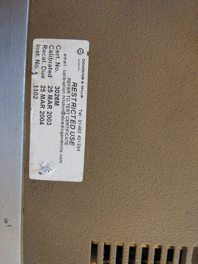

Su questa foto c'e' un etichetta risalente al 2003 con un indirizzo mail che ho provato a contattare ...chissa' se risponderanno...

Quell'indirizzo è di un centro accreditato per effettuare le calibrazioni. Non centra nulla con lo strumento.
La data indica la scadenza di durata del certificato, che di solito ogni anno andrebbe ripetuta.
Per fare la calibratura, che di solito è solo una verifica strumentale, gli sarà servito il manuale e forse ne avranno una copia. Ma dopo tanti anni non penso!

E' un gran bell'oscilloscopio analogico. Complimenti per la fortunata acquisizione.
Gli oscilloscopi analogici sono all'incirca tutti uguali...letto il manuale di un modello vale anche per gli altri...
Se poi lo hai gia acceso, usato in doppia traccia in modo alternate, vuole dire che lo sai adoperare.
Invia una immagine chiare e completa del frontale.
La cosa più compliecata è l'uso della base dei tempi e delle possibilià di sincronizzazione.
Ho trovato questo, di poco aiuto:
https://www.abex.co.uk/esales/test/goul ... /index.php
Sembra raro: il sincronismo pare si possa selezionare su una particolare linea di un segnale televisivo analogico.
Gli ingressi degli oscilloscopi dovrebbero essere standard: 1 Mohm 1 30 pF, le sonde sono intercambiabili.
Non ho cercato nel web, una sonda nuova di x1 e x10 di media/bassa qualità dovrebbe costare 10/20 €.
Se proprio vuoi risparmiare, e ti accontenti di segnali fino a 100 kHz, le sonde compensate non ti servono, usi un cavo coax terminato con due banane....

Compaiono: selettore coppie di righe: 16-329, ecc. I conti tornano
(329 -16) x 2 = 626 righe lo standard è 625 righe , non so bene, una riga salta per il semiquqadro
