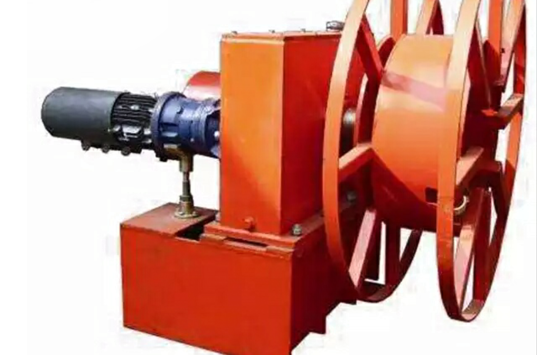

Si tratta di un avvolgicavo per una gru, i cavi servono ad alimentare ed a portare i comandi per il braccio meccanico posto sotto che aggancia dei pezzi e li sposta.
Il sistema dell'avvolgitore è tipo quello nella foto, motore+riduttore+avvolgitore.
Il motore è un classico mat da 7/8 kW comandato da un drive.
Il sistema mantiene il cavo in tensione meccanica in fase di discesa e dissipa la potenza generata sulla resistenza di frenatura del drive.
Io ho due dubbi il primo, probabilmente stupido, nel dimensionamento del motore considero il caso peggiore quindi cavo tutto svolto, una volta definita la coppia totale (sollevamento più accelerazione) la moltiplico per la velocità angolare, ma che valore devo usare visto che inizialmente il sistema è fermo. Presumo quella massima del sistema a regime.
Il secondo è sul dimensionamento della resistenza di frenatura come indicato nel primo post.

Sono proprio al confine della mia competenza.
Più che aiutarti pongo ulteriori domande.
Il mio dubbio, che in parte hai risolto è che per MAT classico (motore asincrono trifase) penso
(lontanissimi ricordi scolastici) a un motore con rotore a gabbia di scoiattolo che non mi pare possa frenare e invertire di moto senza commutazione avvolgimenti. Tu ti riferisci a un motore per azionamenti con driver che io associo a un motore per tensione continua a magneti permanenti.
Per il motore, penso dovresti definire la coppia massima, la velocità massima e la potenza
massima istantanea e continuativa?
Il sistema rileva come feedback la tensione meccanica sulla fune ?
Il driver è regolato per erogare una certa corrente costante, che si trasforma in coppia costante applicata al rocchetto?
Il riduttore è dotato di una frizione meccanica, ? Il cavo può strapparsi?
L'ingranaggio riduttore è reversibile ( applicando coppia alla parte lenta si riesce a farlo ruotare),
mi pare dipenda dal rapporto di riduzione ?
Forse il tutto è così lento che le forze dinamiche sono trascurabili rispetto a quelle statiche.

Il motore è alimentato dal drive, quindi controllato avanti ed indietro dal drive.
Qua anche io ho qualche dubbio ma dovrebbe essere un azionamento a potenza costante, P =T*w.
La coppia varia in base a quanto cavo è srotolato e varia anche w perché varia il raggio man mano sempre in base al cavo. La velocità lineare invece dovrebbe essere costante.
Un encoder permette di capire quanto cavo è sulla bobina e quindi regola la coppia.
Non lo so se il riduttore ha un frizione e se è reversibile, il rapporto tra le due velocità è tra 30/40.
Il cavo ha una coppia massima di tiro oltre quel valore si danneggia.
La coppia va mantenuta entro un valore massimo ed uno minimo, oltre lo danneggi o diventa libero e ingestibile.
Forse intendi potenza massima erogabile limitata. Se imponi una coppia definità e una velocità lineare impostata dalla gru, la potenza viene di conseguenza.
Dimensionare il motore per il prodotto della coppia massima per la velocità massima anche se contemporaneamente non si verificano mai, è forse sovrabbondante ma corretto.
La resistenza deve dissipare (quasi) la massima potenza assorbita dal motore).
L'encoder è incrementale ? Come funziona il dispositivo di inizializzazione/azzeramento conteggio?
Con un microswitch azionato da un fine corsa?
Io, che non me le intendo, metterei un rilevatore di cavo teso a tre posizioni:
molto teso srotola il cavo, poco teso arrotola, altrimenti ferma
Rivelatore fatto con due rotelle fissate su un bilancere a gravità che si inclina in funzione della tensione del cavo con due interruttori sensibili alla inclinazione.
Il bilancere funge anche da molla per smorzare le variazioni di tensione..

Si e come dici te, la macchina deflussa e va a potenza costante quando aumenta la velocità angolare altrimenti si dovrebbe sovradimensionare inutilmente il drive.
Si l'encoder è incrementale, per l'inizializzazione si fa in fase di messa in servizio e poi con due finecorsa esterni di sicurezza.
Per il controllo della tensione non c'è nulla perché il cavo si svolge in verticale quindi il cavo da una mano a tenere in tensione, il problema è maggiore se il cavo è in orizzontale dove si usa un sistema tipo il tuo, il cavo viene fatto passare in una sistema con dei cuscinetti su cui scorre il cavo e con due finecorsa che intervengono se è poco o troppo teso.
