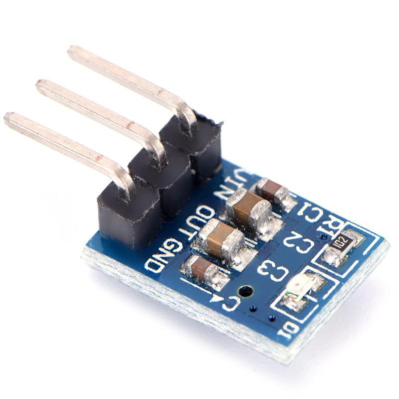

Premessa sono un totale ignorante in materia ma mi interesserebbe capire meglio.
Avevo una sceda 5v-3v basata su ams1117 che alimentata a 5V aveva un 'uscita che rimaneva a 5v.
Avendo qualche ams1117 da parte l'ho sostituito ma adesso la scheda non accende più il led di stato e alimentandola a 5v ho un Vout di 1.3v.
Mi riuscite a spiegare la cosa ? Possibile due regolatori rotti?

[2] Re: Ams1117 comportamento che non capisco
Messaggioda Foto Utenteclaudiocedrone » 9 mar 2020, 2:33
Entrambi i regolatori che hai cambiato sono con uscita fissa a 3,3 V?
Parli di scheda con LED di stato, che altri componenti ci sono oltre al regolatore in questione e al LED
(e presumibilmente qualche condensatore)?
Ovvero di che scheda si tratta?

[3] Re: Ams1117 comportamento che non capisco
Messaggioda Foto Utenteclaustro » 9 mar 2020, 9:58
questa :
I regolatori dovrebbero essere da 3.3 la serigrafia riporta AMS1117 3.3 ht226e

[4] Re: Ams1117 comportamento che non capisco
Messaggioda Foto Utenteedgar » 9 mar 2020, 20:44
claustro ha scritto:Avendo qualche ams1117 da parte l'ho sostituito ma adesso la scheda non accende più il led di stato e alimentandola a 5v ho un Vout di 1.3v
E' probabile che sia la versione regolabile dell'ams1117. Che suffissi ci sono dopo ams1117?

[5] Re: Ams1117 comportamento che non capisco
Messaggioda Foto UtenteSandroCalligaro » 9 mar 2020, 22:17
Il datasheet che ho trovato io dice "Minimum load current: typical 5 mA, max 10 mA...

[6] Re: Ams1117 comportamento che non capisco
Messaggioda Foto Utenteedgar » 9 mar 2020, 22:41
claustro ha scritto:la serigrafia riporta AMS1117 3.3 ht226e
Mi era sfuggito, pardon.
Ne hai provati più di uno? Possibili fake?

[7] Re: Ams1117 comportamento che non capisco
Messaggioda Foto Utenteclaudiocedrone » 10 mar 2020, 0:26
Foto Utenteclaustro, la scheda originariamente funzionava? Se sì come ti sei accorto del primo "guasto"?
Il LED di stato si accende comunque sia col primo regolatore che però esce con tensione pari a quella di ingresso che con quello che hai sostituito che ti fornisce una tensione inferiore a quella che dovrebbe?
Nel primo caso pare che il regolatore abbia l'uscita in corto con l'ingresso, se è così eseguendo semplicemente una misura resistiva (regolatore isolato dal resto e ovviamente disalimentato) ponendo i puntali del multimetro tra i terminali di ingresso e uscita puoi verificare tale ipotesi;
col secondo regolatore invece parrebbe che non sia più low-dropout... la misura della tensione la hai effettuata a vuoto o con un qualche carico collegato? In caso potrebbe essere il resto della scheda a avere qualche problema che porta i regolatori a guastarsi... :?

[8] Re: Ams1117 comportamento che non capisco
Messaggioda Foto Utenteclaustro » 10 mar 2020, 11:24
Ho sostituito nuovamente il regolatore e questa volta va tutto bene , probabilmente in regolatore difettoso o marcato erroneamente 3.3 invece di 1.5
