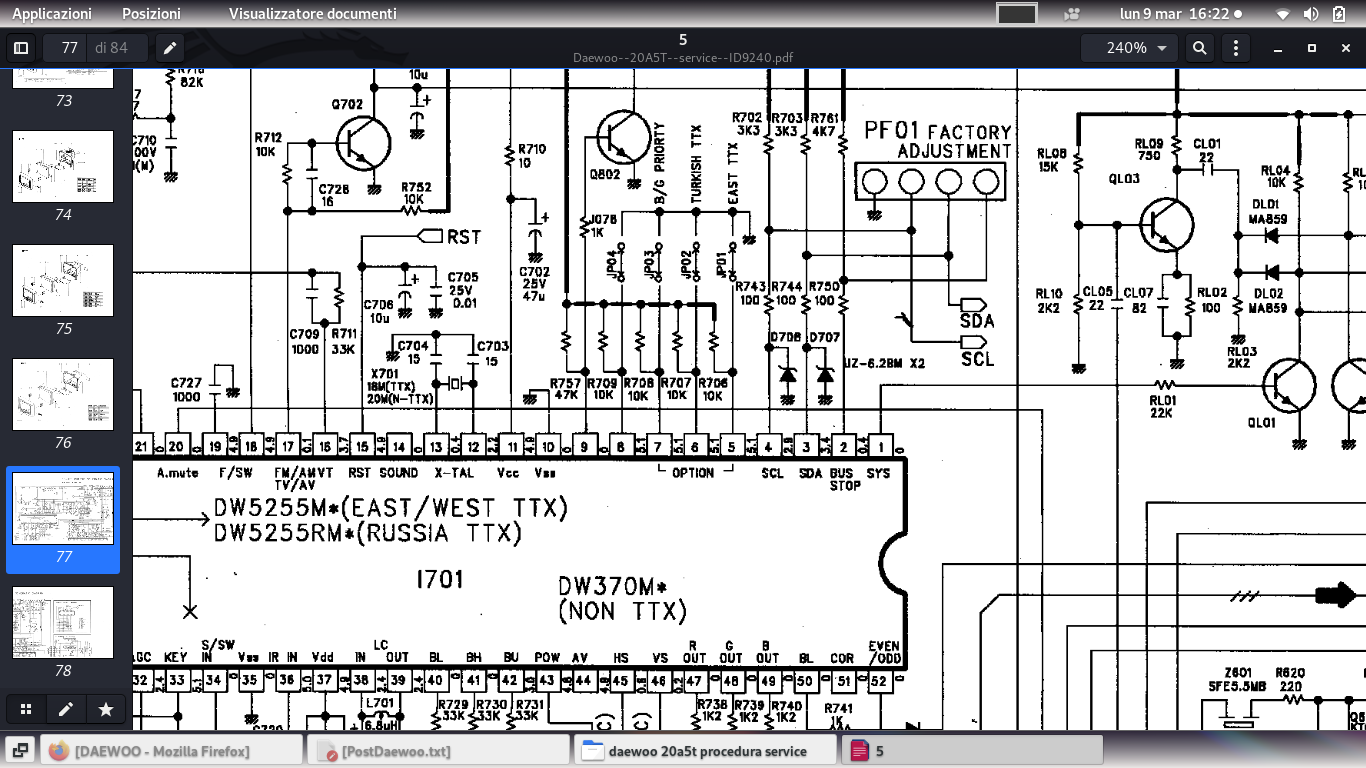

Ho un tv-crt di marca Daewoo usato pochissimo, il quale presenta un problema sulla purezza del bianco, nel senso che vi è una consistente presenza di rosso appunto nelle parti che dovrebbero essere bianche nell'immagine.
Prove eseguite:
1)Ho provato i tre cannoni RGB usando un spezzone di filo con un resistore da 10K, e portando a massa ogni cannone. Il risultato è che ogni cannone emette il suo colore.
2)Ho provato a scambiare i circuiti integrati dell' RGB tra di loro , e il problema persiste.
3)Grazie allo schema elettrico reperito su internet, ho rilevato le V sui pin del processore video e grossomodo ci siamo.
Adesso vorrei effettuare delle regolazioni RGB , ma purtroppo i trimmer non sono presenti , il che vuol dire che i colori vanno regolati (?) attraverso la logica digitale.
In genere quando mi sono capitati questi tipi di TV si poteva accedere al menu' di calibrazione attraverso la procedura "menu service" attivata da telecomando.
Premetto che il mio TV ha le seguenti caratteristiche
1) model: Daewoo 20A5T
2) Schassi: CP375
3) Processore: SDA5255-A035 DW5255 M6
HO effettuato una ricerca internet ed ho trovato il TV in questione, ma da quello che ho potuto capire(se ho capito bene) per entrare nella procedura di regolazione c'è bisogno di una workstation esterna , forse si tratta di un programmatore autonomo non collegabile al PC.... Vi posto il link qui sotto(vedi infondo alla pagina):
https://service-mode.com/service-daewoo-2.html
La domanda è : Il codice di accesso da inviare al processore dall'interno del TV è 1239 come deve essere inviato al processore? E possibile inviarlo da PC con qualche programma? Sono in possesso sia di una scheda UART che di porta COM.
Vi posto parte dello schema elettrico inerente al processore DW5255 M6
Grazie!

In realtà il problema è sulla convergenza. Infatti spostandogli anelletti magnetici sul collo del cinescopio, nello specifico muovendo un po l'anello del rosso e l'anello contrassegnato con il bianco(purezza del bianco?) il bianco c'è ed è abbastanza pulito
Devo rifare la convergenza
