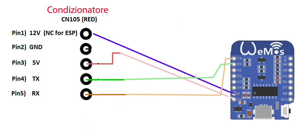

Ho connesso tutti i condizionatori di casa alla domotica collegando ad ognuno una scheda esp8266 D1 mini aliemntata a 5v direttamente dal condizionatore.
Purtroppo all'ultimo condizionatore non mi sono accorto di aver saltato nel confezionare il connettore di collegamento della schedina D1 per cui anzichè RX TX 5V GND , è stata collegata RX TX 5V 12V !
Ora la schedina D1 da 3 euro sta benissimo e funziona alla grande ma è morta la scheda di controllo del climatizzatore da 100 euro ( !)
Ho scaricato il manuale tecnico e seguendo le varie misurazioni si limita a concludere che è necessaria la sostituzione della scheda , ma va?!

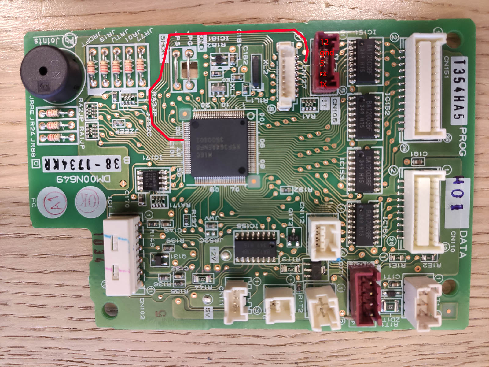

Sulla scheda del condizionatore non si notano componenti bruciati e ripercorrendo all'indietro il circuito dei 5v si arriva a una resistenza e da li direttamente al microprocessore. Mi sa che non ci siano speranze di recupero , che dite?

Da ignorante quale sono vorrei capire come possa essere avvenuto il danno.
In pratica i 12 volt uscenti dalla scheda del condizionatore sono entrati nel ground della mia schedina , come hanno fatto a rientrare nel condizionatore e oltretutto la mia schedina uscirne indenne?

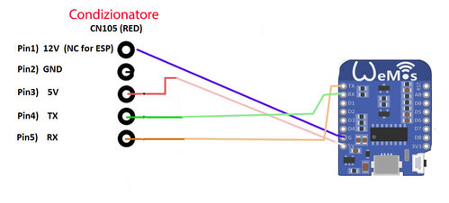

Per chiarire questo è quello che è successo
Penso che attraverso gli altri collegamenti della schedina i 12 V della scheda del climatizzatore siano stati cortocircuitati a ground; la schedina ne è uscita indenne in quanto non alimentata

Seguendo le tue connessioni la scheda arduino era collegata a 7V negativi
Ha un diodo di inversione polarità dell'alimentazione ?
I pin RX e TX a potenziale ground di arduino vengono visti a 12V dalla scheda condizionatore
Purtroppo penso tu abbia portato 12V su qualche pin del micro condizionatore uccidendolo.
Segui le piste RX e TX vedi se entrno dritte o c'è qualcosa tra loro e il micro.

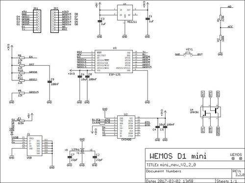

In allegato ho messo lo schema della mia schedina non mi pare di vedere diodi ma sono ignorante .
Le piste rx tx entrano diritte nel micro...quindi mi sa poco bene
Adesso ho tutto smontato per curiosità riattaco e controllerò se il micro scalda. Ho chiesto il preventivo per la sostituzione della scheda.

Io penso che il micro non sia partito.
Se hai ancora le vecchia scheda e hai voglia di giocare
Verifica subito col tester R1T1 ZD1T e C1T1 (i tre componenti vicino al connettore d'ingresso)
Poi, se e' tutto buono, alimenta a tavolino la scheda del condizionatore.
Tocca rapidamente con il dito il package microcontrollore, e' bollente ? Ci sono altri componenti bollenti ? (bollenti non vuol dire caldo)
Vedi di fare l'operazione in velocita', collega, prova col dito e stacca alimentaizone.
Se qualcosa fuma, a questo punto, non e' grave, almeno cerca di vedere cosa.
Poi c'e' quel Q1T1 che pare un regolatore, da vedere se entrano e esckno le giuste tensioni.
