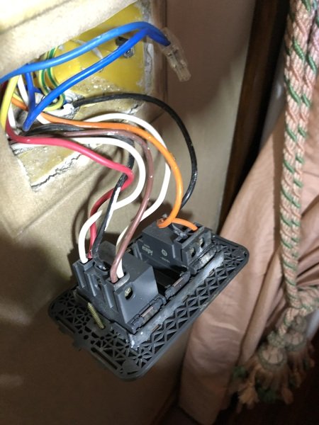

Buongiorno, sono completamente profano in materia di collegamenti elettrici. In questi giorni di isolamento vorrei provare ad installare uno Shelly 2.5 al pulsante di una tapparella elettrica (nella foto il pulsante è a sx). Ho provato a seguire dei tutorial ma non sembrano applicarsi al mio caso.
Di fianco al pulsante su/giù della tapparella (che bisogna tenere premuto per farle alzare/scendere, nel caso sia utile saperlo) c'è un interruttore che controlla una luce nel terrazzo.

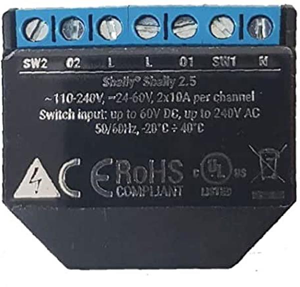

Qualcuno riuscirebbe ad aiutarmi spiegandomi quali cavi devo collegare dove (ho acquistato un cavo marrone, uno blu e uno giallo-verde)?
Grazie molte in anticipo

hai provato un collegamento tipo questo ? :
https://lamiacasaelettrica.com/shelly-25-tapparelle/
Se non ricordo male lo shelly2.5 permette di settare un tempo di chiusura dell'interruttore, che dovresti usare nel tuo caso. "Forse" dovrai gestirlo come 2 pulsanti diversi e non come quello che vedi nel tutorial.
Il finecorsa lo gestisce il circuito della tapparella.
