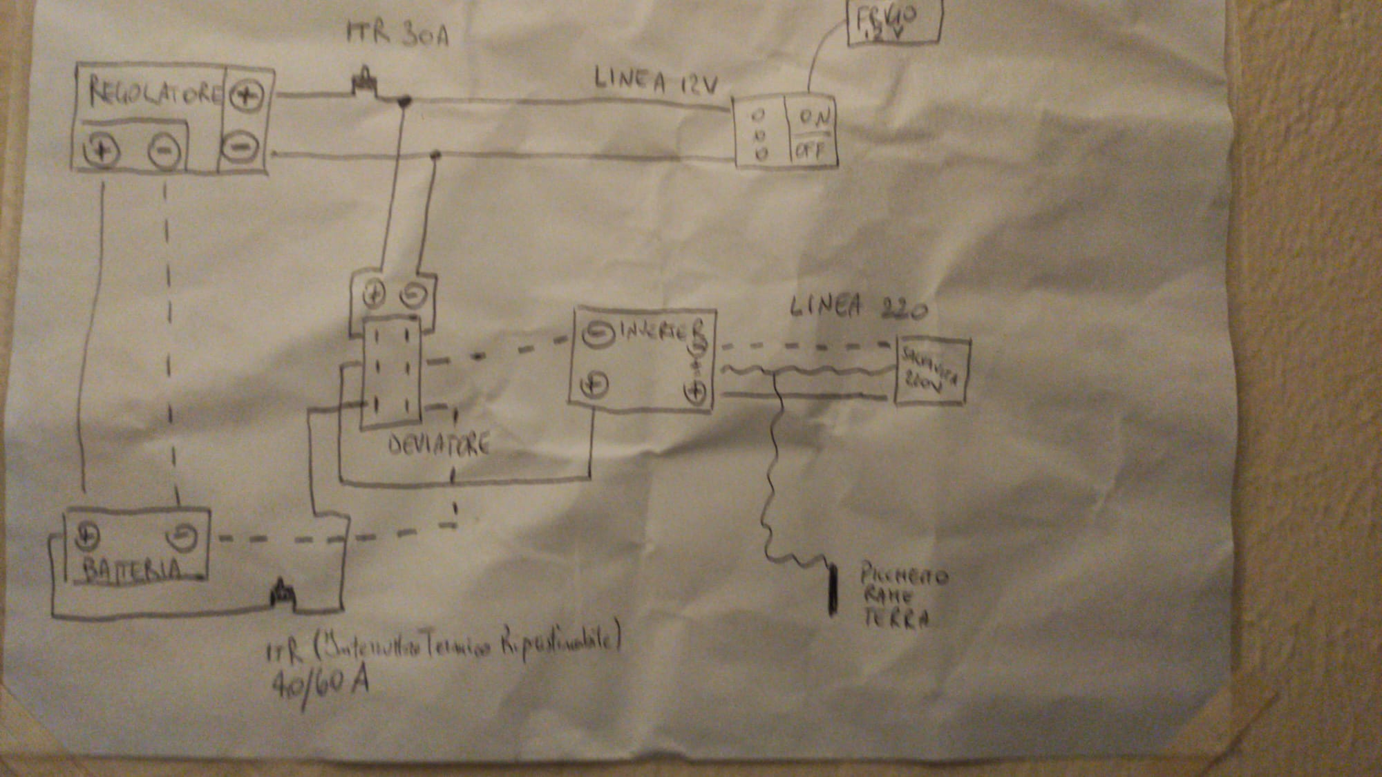

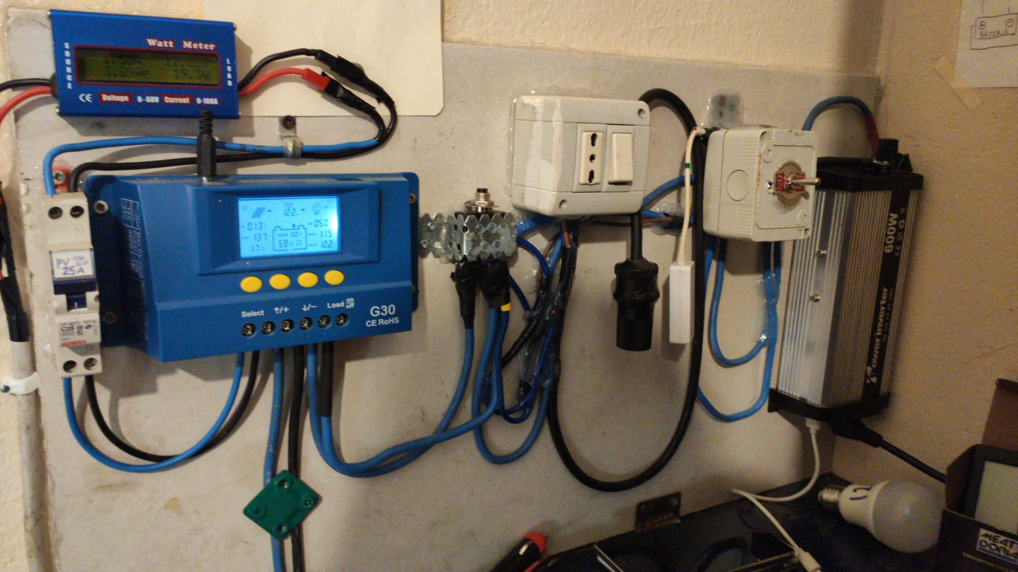

Messaggioda Foto UtenteGiulight » 5 mag 2020, 0:33
Ciao Lucaking,
non sono sicuramente un'esperto, ma condivido quanto da me fatto perché inerente la tua richiesta.
Ti allego lo schema e la foto del mini impianto che ho messo su.
Non sapendo il "grado di comprensione" che potresti avere aspetto tue domande specifiche in merito.
Posso però già dirti che la batteria è troppo piccola, oltre al fatto che bisognerebbe capire quanto continuativamente andrebbe usata (tutti i giorni, uno si e l'altro no etc.) perché rileva in merito al pannello che dovresti mettere per caricarla.
Considera che 30 A non sono pochi per le comuni batterie da auto, soprattutto per la capacità che hai menzionato. Ovvio non intendo di spunto, considerato che all'accensione dell'auto si raggiungono anche 4-500 Ampere, ma tirare anche solo un'ora 30A continui non è così scontato (io monto una 80Ah ed ho avuto belle sorprese). Concordo che importa la capacità di scarica, ma quest'ultima inevitabilmente è legata alla capacità totale (Ah), considerato che da una piombo non puoi tirare più del 70% della capacità nominale.
Attendo nel caso tue per entrare più nello specifico della questione (ovviamente il tutto basato sulla mia esperienza)
