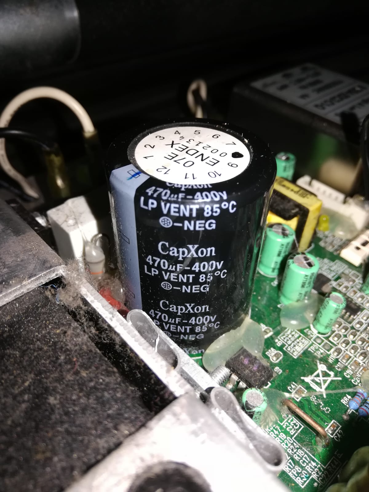

Ciao a tutti,
da un po' di tempo mi si è guastato qualcosa in una delle due schede elettroniche del mio tapis roulant, questo fa si che si mette in allarme non appena accendo e bippa soltanto.
Dato che la casa produttrice è fallita volevo bypassare l'elettronica e gestirlo semplicemente con un regolatore di tensione.

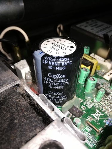

Aprendo il vano motore ho fatto i collegamenti per avviarlo ma il motore da un impulso come se provasse a ruotare al contrario e se forza va in protezione, considerando il fatto che invertendo la fase non inverte il senso di rotazione e dalla forma del motore mi sono convinto che sia un motore ad induzione ed effettivamente guardando la scheda madre c'è un condensatore sopra da 400v e 470uf, l'alimentazione non è diretta sulla scheda ma passa da un filtro (direi amplificatore) 115/250 VAC -> 50-60hz 400v.
Ora vorrei capire: per bypassare questa scheda madre io avevo sganciato i poli del filtro (sorgente) e li avevo collegati direttamente al motore ma mi sembra di capire che devo metterci in mezzo il condensatore... che condensatore dovrei utilizzare?

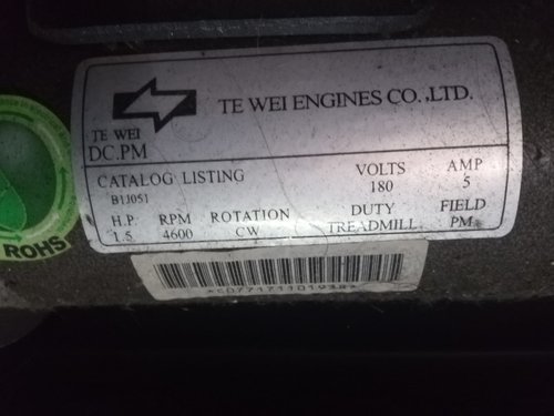

loop ha scritto:dalla forma del motore mi sono convinto che sia un motore ad induzione ed effettivamente guardando la scheda madre c'è un condensatore sopra da 400v e 470uf
A me sembra un motore a corrente continua, presumibilmente a spazzole.

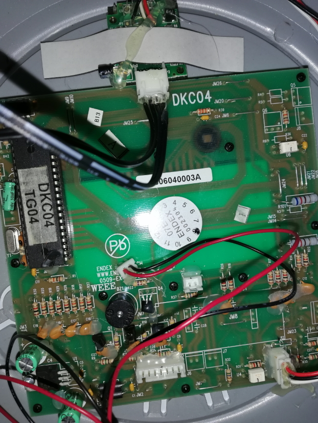

Purtroppo una scheda è nel vano motore ed è quella che sto cercando di bypassare poi c'è uno spinotto che da questa scheda porta al display di comando ad altezza del busto da cui si da pure l'input per farlo partire.
Il cicalino è su quest'ultima scheda per cui se la stacco ovviamente ne suona ne posso farlo partire non posso capire qual è quella guasta che mi sta dando noie...

attilio ha scritto:loop ha scritto:dalla forma del motore mi sono convinto che sia un motore ad induzione ed effettivamente guardando la scheda madre c'è un condensatore sopra da 400v e 470uf
non è detto, non tutti i motori cc possono funzionare in inversione di fase sempre non ci sia un dispositivo meccanico di sicurezza che lo impedisca (in effetti il tapisroulant non deve mai andare in retromarcia)

Lo so che non tutti possono andare in inversione di fase ma il problema è che qua prova a girare al contrario di come realmente dovrebbe andare

riesci a leggere il codice della scheda stampigliato ?

Anche secondo me il motore è cc. L'alimentatore è uguale al mio e forse anche la scheda. Avevo uno simile ( https://images.app.goo.gl/4MwbJYaj8e6HbNus8) che non cambiava l'inclinazione. L'ho smontato tenendo buona tutta l'elettronica per un futuro utilizzo improprio :).

Sulla scheda madre (vano motore) non c'è nulla, posto quella del controller
