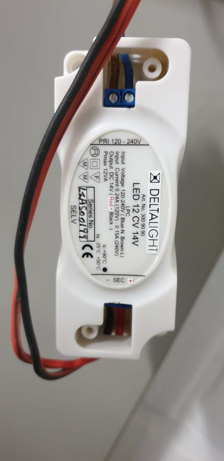

1) transformatore Deltalight:
Per darvi piu di spiegazioni, quando è collegato funziona ma solamente per circa 2 minuti, poi non va piu... ho testato l'uscita da 14V è in effetti non esce piu nulla dopo i 2 minuti di funzionamento.

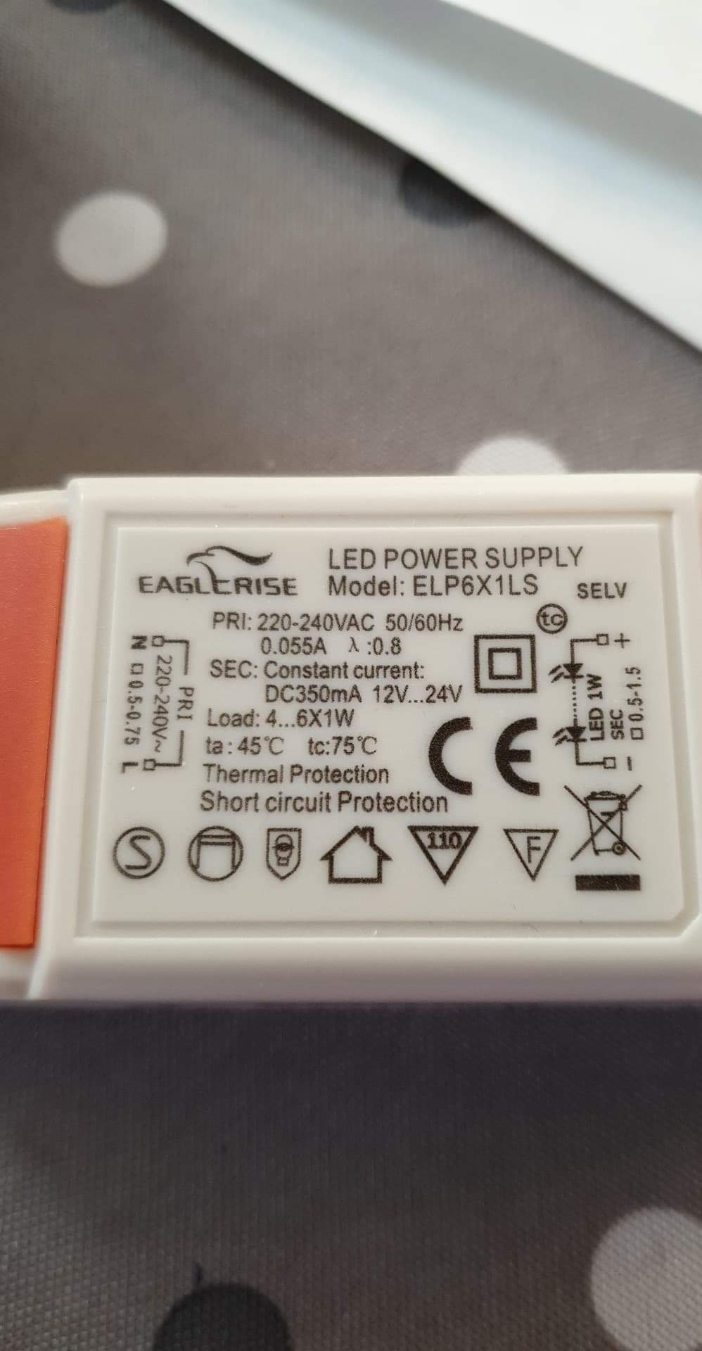

2) Transformatore eaglerise elp6x1ls
Questo è completamente deceduto, non va completamente piu. testato piu volte con il multimetro e collegando le luci di un'altra lampada, ma nulla da fare.
Mi sono un po informato nei negozzi di eletronica (anche se difficilmente a causa del periodo difficile) è mi hanno informato che (per il secondo transformatore) dovrebbe costare +- 20€ ...... facendo 2 calcoli una lampada nuova costa circa 35€, non so se vale la pena di cambiare il transformatore considerando che la lampada ha circa 10 anni...
Sapreste consigliarmi qualche sito internet dove potrei trovare questi articoli per un prezzo non troppo elevato?
Grazie mille per i vostri commenti.

pensi che per il transformatore eaglerise elp6x1ls possa andar bene il modello 4-7W 12-26V 300mA ? ( quello vecchio faceva 350mA ?

300mA sono meno di 350 , quindi i tuoi led faranno meno luce
