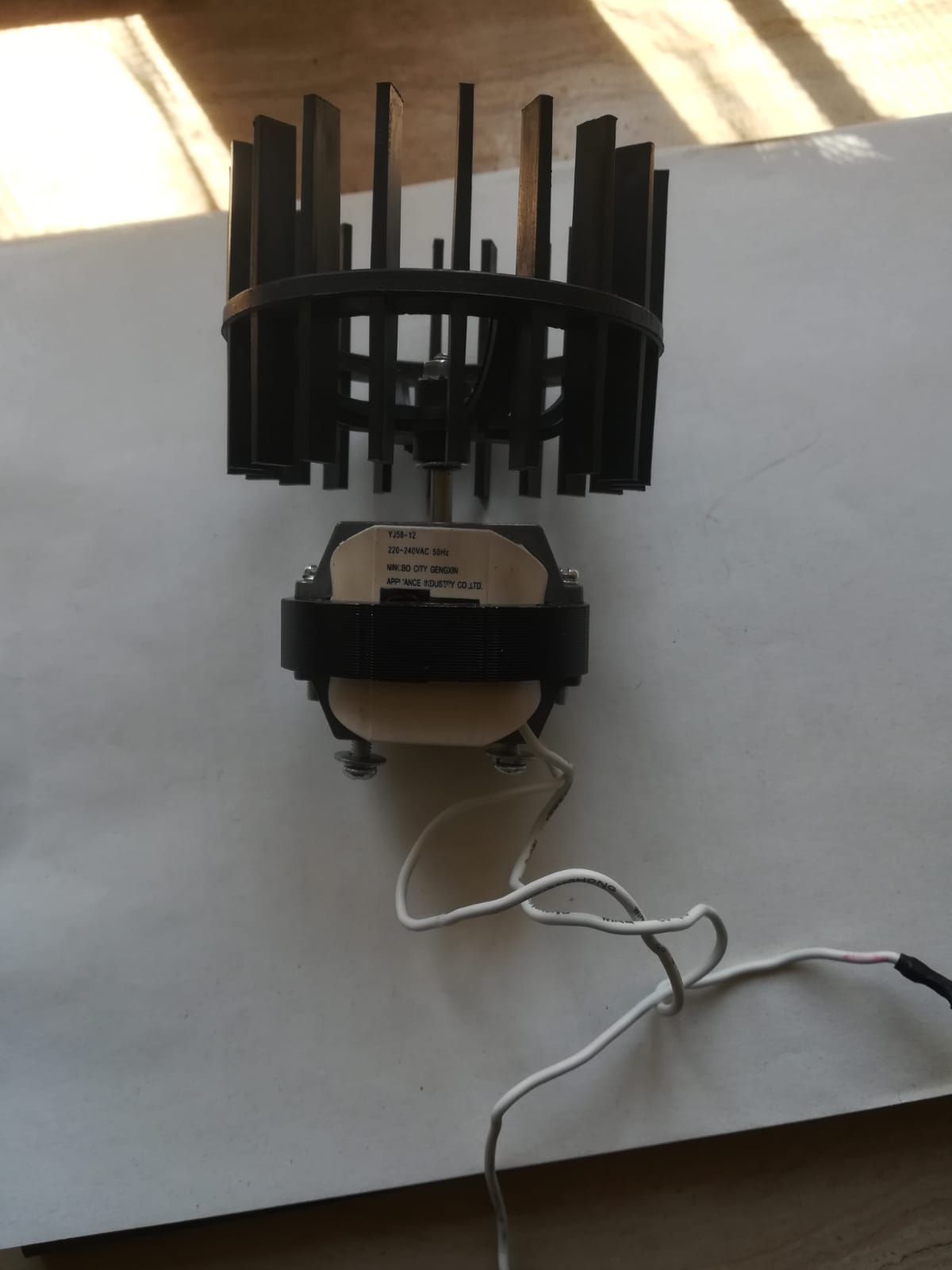

Messaggioda Foto Utentemario663 » 10 apr 2020, 12:33
Salve a tutto lp staff di EY avrei la necessità di testare in tensione un motore yj58-12 regalatomi....per sicurezza sarebbe opportuno collegare in serie alla fase una lampadina da 60watt per non fare danni?

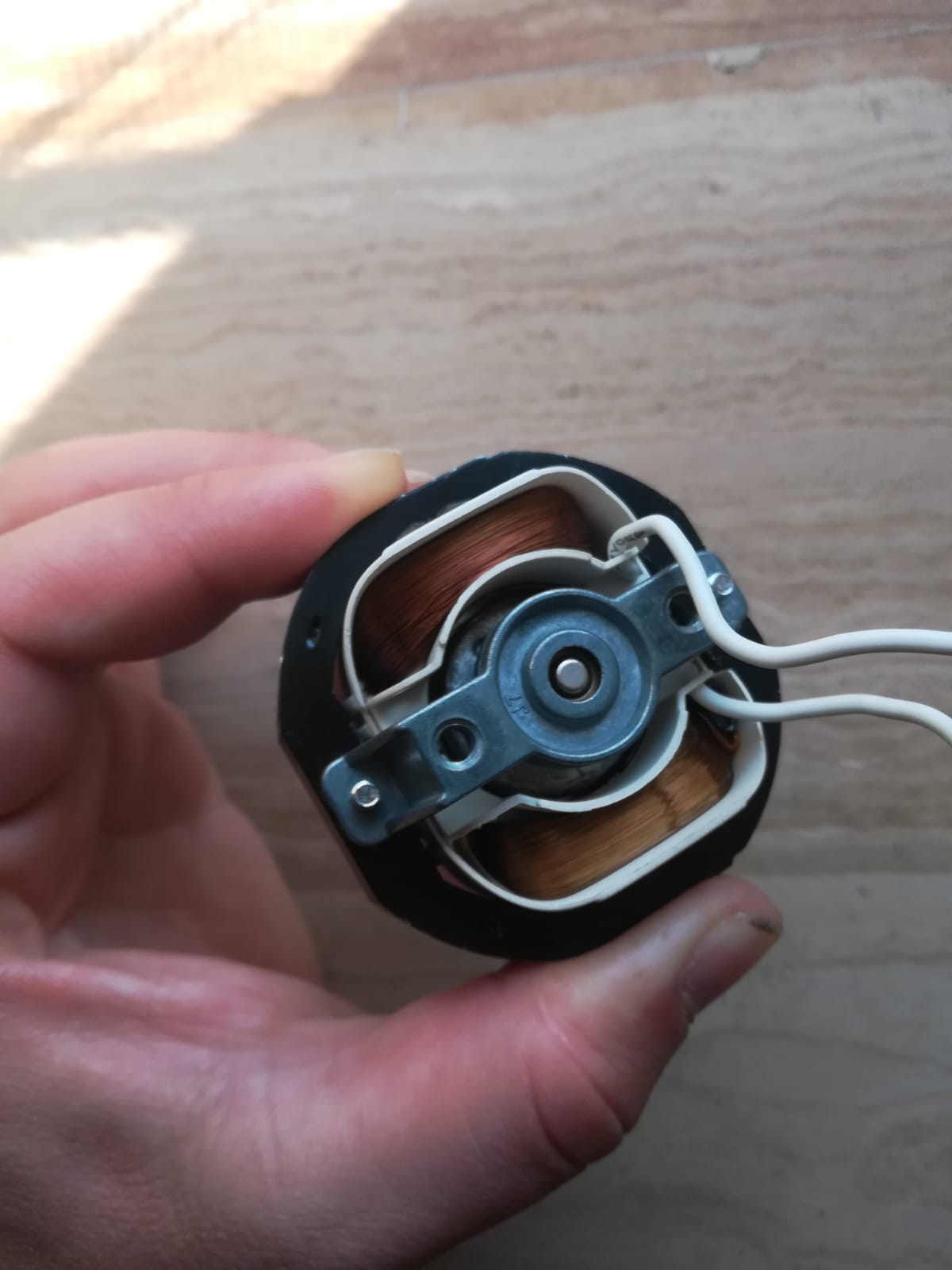

Messaggioda Foto Utentemario663 » 11 apr 2020, 15:42
Alla fine ho preso coraggio ed ho dato tensione anche sè il dubbio era lo strano colorito degli avvolgimenti che da un lato lo noto sull giallastro mentre dall'altro più sull arancio...! Poi per essere un motore a 2600 rpm secondo me gira troppo piano non trovate?

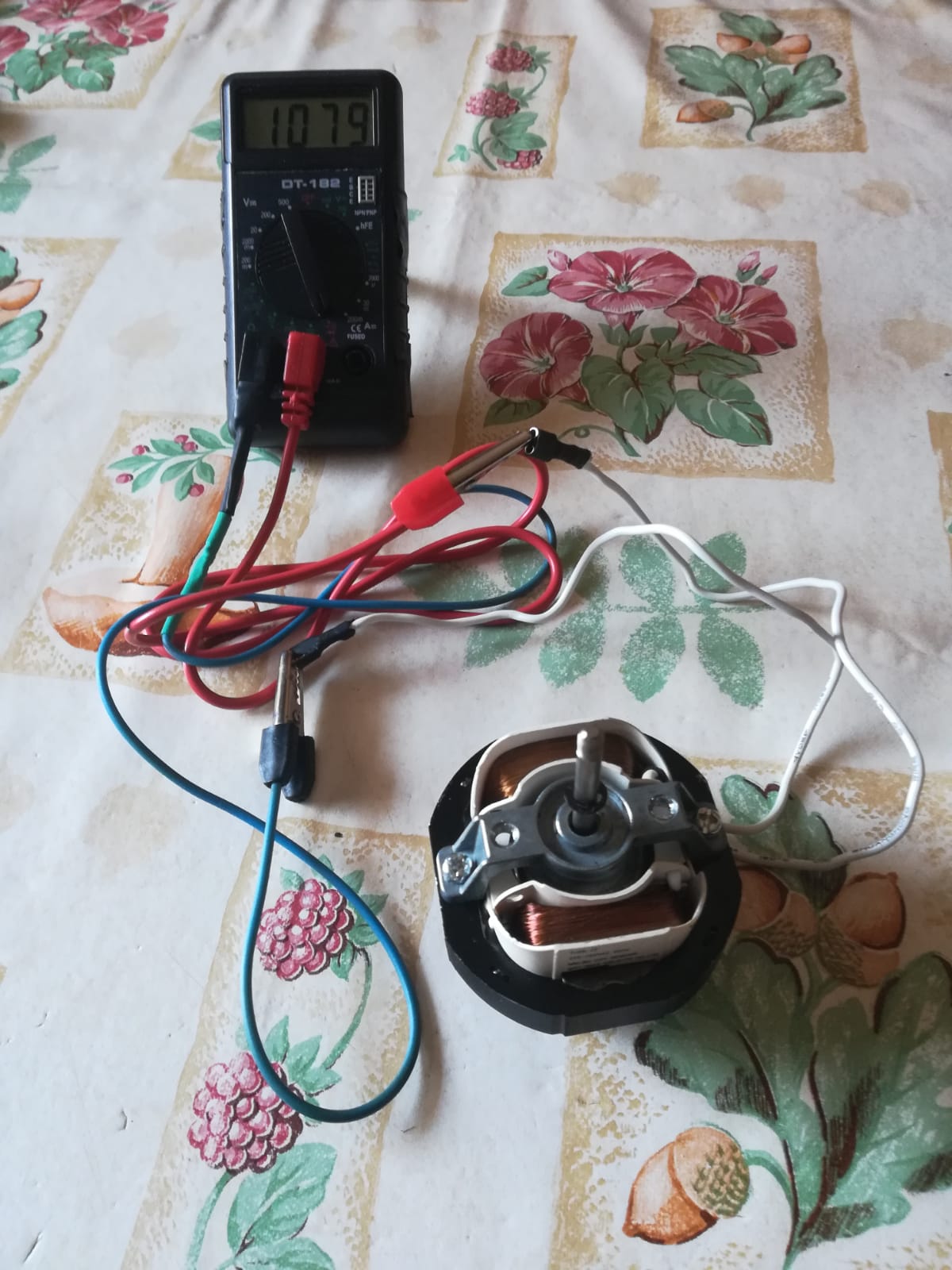

Messaggioda Foto Utentemario663 » 11 apr 2020, 16:04
mullins ha scritto:Magari non è il tuo caso ma solitamente quei motori raccolgono sporcizia nelle boccole. Misura la resistenza se i calcoli tornano e perché sforza sulle boccole.
L'avevo pensato anche io infatti ho provveduto a pulirlo togliendo il rotore e pulendolo....ma non ho risolto nulla...la misura vabbene fatta su scala 200 ohm ?

[7] Re: Testare motore yj58-12!?
Messaggioda Foto Utentemario663 » 11 apr 2020, 16:16
L'ho testato in prova continuità avendo tale risultato!

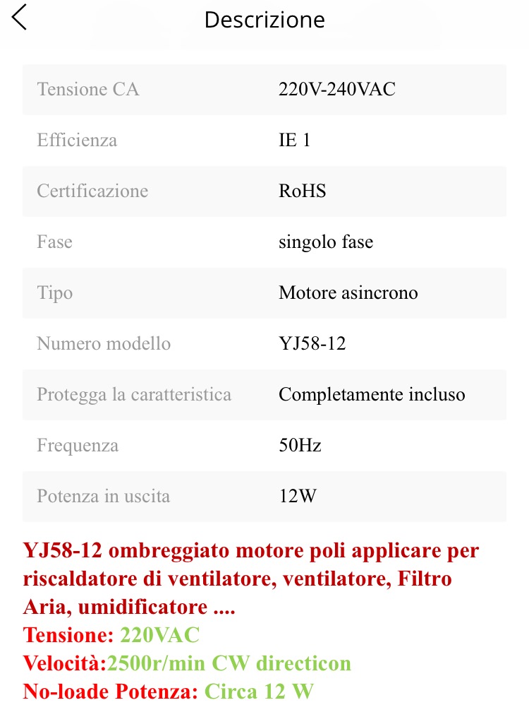

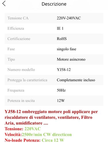

[9] Re: Testare motore yj58-12!?
Messaggioda Foto Utentemario663 » 11 apr 2020, 16:32
Cosi in descrizione!
Poi non só sè è normale anche questo gioco che fa..!?

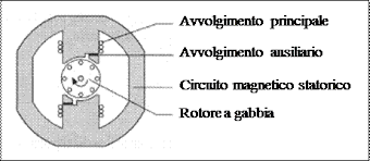

Messaggioda Foto Utentedidimo » 11 apr 2020, 17:44
Molto probabilmente si tratta di un motore a poli schermati:
I colori degli avvolgimenti non dovrebbero essere differenti a causa di sovracorrenti perché sono in serie, quindi può darsi che una delle spire di c.c. sulle espansioni polari si sia aperta, non ben saldata, non permettendo al flusso di sfasarsi a dovere e di creare coppia.
sperando di non aver scritto stupidaggini saluto O_/
