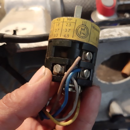

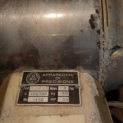

Buongiorno a tutti sono un nuovo utente appena registrato ma con scarse nozioni di elettronica.
Il mio problema è trasformare un motore 220 trifase ( si tratta di un vecchio macina formaggio pepe e caffe ) in un motore 220 bifase ( e si perché io a casa ho una bifase ). Ho visto su internet che basta un condensatore ma si parla sempre di monofase quindi ho qualche dubbio. Ho aggiunto alcune foto significative.
Vorrei restaurare questa macchina che era di mia suocera quando aveva il negozio di alimentari, prima era funzionante ora non so, vorrei provare se gira il motore prima di perderci troppo tempo.

Oltre i tre morsetti sullo statore e la terra, hai altri collegamenti accessibili/visibili?
Dalla targa direi che quello che vuoi fare dovrebbe essere possibile

Messaggioda Foto Utentemauro99 » 13 apr 2020, 9:52
SOlo quelli che partono dallo statore e vanno al motore.....
Grazie per l'interessamento se serve metto altre foto

Ciao, da quello che ho capito, se il motore è sempre funzionante e ti basterebbe collegare un condensatore da 220Vac di 185 microfarad. Colleghi fase e neutro su U e W, il condensatore invece tra W e V. Se vuoi che debba girare nel senso opposto, collega il condensatore tra U e W.

Grazie della risposta, ma il mio dubbio è che io non ho fase e neutro ma fase fase 220....non chiedermi perche non lo so ma è così.

Io dubito che il tuo motore sappia se gli stai collegando una fase o il neutro :-), vede solo la differenza di tensione tra i morsetti.
