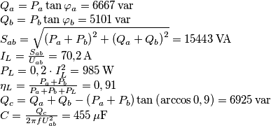

Ti propongo allora una possibile soluzione del primo esercizio invitandoti a spiegare tu il procedimento seguito
\begin{array}{l}
{Q_a} = {P_a}\tan {\varphi _a} = 6667 \, {\mathop{\rm var}} \\
{Q_b} = {P_b}\tan {\varphi _b} = 5101 \, {\mathop{\rm var}} \\
{S_{ab}} = \sqrt {{{\left( {{P_a} + {P_b}} \right)}^2} + {{\left( {{Q_a} + {Q_b}} \right)}^2}}  = 15443 \, {\rm{VA}}\\
{I_L} = \frac{{{S_{ab}}}}{{{U_{ab}}}} = 70{,}2 \, {\rm{A}}\\
{P_L} = 0,2 \cdot I_L^2 = 985 \, {\rm{W}}\\
{\eta _L} = \frac{{{P_a} + {P_b}}}{{{P_a} + {P_b} + {P_L}}} = 0,91\\
{Q_c} = {Q_a} + {Q_b} - \left( {{P_a} + {P_b}} \right)\tan \left( {\arccos 0,9} \right) = 6925 \, \rm{var}\\
C = \frac{{{Q_c}}}{{2\pi fU_{ab}^2}} = 455 \, \mu {\rm{F}}
\end{array}

Comunque da quello che ho capito, si va prima a calcolare la corrente assorbita dalla linea, poi dal risultato la potenza dissipata lungo la linea e quindi poi la potenza assorbita in ingresso.
Infine l'angolo "fi" complessivo per il carico e l'angolo di rifasamento.
