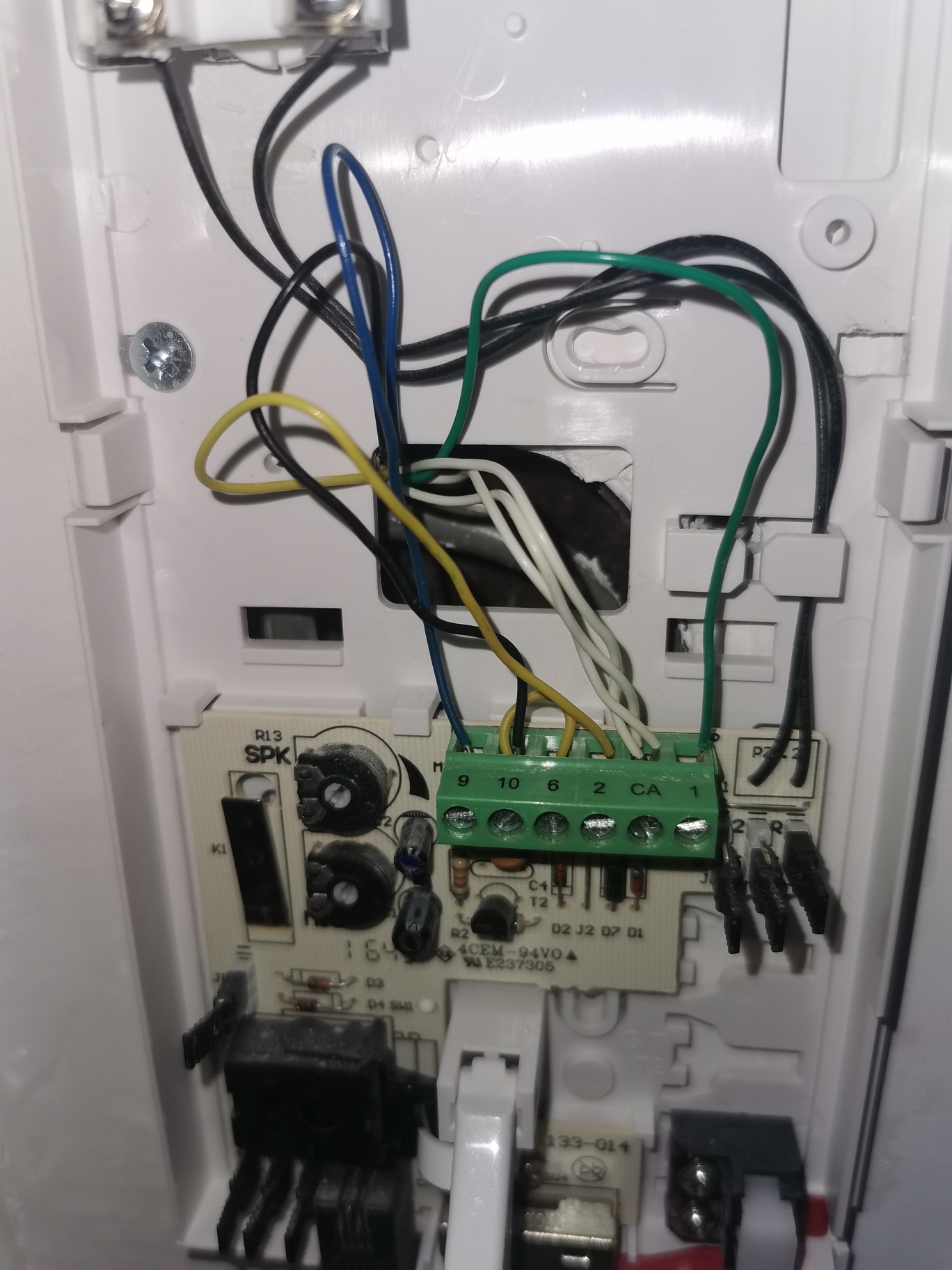

Salve a tutti, ho preso in fitto casa dove ho trovato il citofono che difetta nel parla/ascolta. Il problema principale sta nel fatto che quando io parlo al posto targa non mi sentono. Ho provato a sostituire la cornetta con una nuova ma il risultato non cambia, ho pensato che qualche ponticello fosse inserito nella posizione errata ma niente. Il problema è circoscritto solo al mio appartamento. Come potrei risolvere? Oltre al problema in questione il resto funziona tutto

Salve a te,se hai controllato collegamenti e cornetta sostituita puoi verificare la continuità dei conduttori..in particolare dovrebbe essere interrotto l'1,che va dal mic esterno all'altoparlante interno...la cornetta in foto mi sembra di tipo universale quindi occhio anche all'impostazione dei jumper e dei trimmer

Messaggioda Foto Utentepatitucci » 16 apr 2020, 20:47
I trimmer e i jumper non li ho toccati. il problema e' solo nel mio appartamento

Messaggioda Foto Utentegianzap » 16 apr 2020, 21:37
forse devi toccarli,li devi impostare nel tuo caso su fonia 4fili+n credo

Messaggioda Foto Utentepatitucci » 17 apr 2020, 18:37
gianzap ha scritto:forse devi toccarli,li devi impostare nel tuo caso su fonia 4fili+n credo
Quà avrei bisogno di consigli su come fare

Messaggioda Foto Utentegianzap » 17 apr 2020, 21:10
IMPIANTI 4+n (CONFIGURAZIONE DI DEFAULT)
Posizionare il jumper JPC nella posizione “+”.
Per impianti 4+n (5 fi li audio) settare i jumper JP1, JP2, JP3, JP4 e JP5 tutti nella posizione “5” (confi gurazione
standard).
In caso di fonia tradizionale (capsula a carbone), lasciare i trimmer MIC e SPK nella posizione di default (MIC
regolato tutto in senso orario, SPK regolato tutto in senso antiorario). In caso di fonia elettronica (microfono
elettrete), ruotare il trimmer SPK tutto in senso orario.
