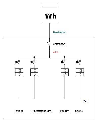

Messaggioda Foto UtenteDokiAlin » 15 apr 2020, 21:24
Ciao, avrei una piccola problema con un esercizio di impanti elettrici, c'è qualcuno che mi potrebbe aiutare?
P.S. Sarei molto felice se l'esercizio venisse risolto oggi. :-)

[3] Re: Impianto elettrico di una abitazione
Messaggioda Foto Utenteattilio » 16 apr 2020, 22:12
Penso che impareresti di più se ci dicessi in quali punti del problema incontri difficoltà e cosa sei riuscito a fare fino ad ora, supponendo che tu ci abbia provato.

[4] Re: Impianto elettrico di una abitazione
Messaggioda Foto Utenteconsole6 » 17 apr 2020, 9:18
Partiamo da qui e, se ci dai una mano a capire dove ti fermi, continuiamo :D
Guardando lo schema cosa ti viene da chiedere?
Hai pensato delle soluzioni?
Se vuoi usare FidocadJ per gli schemi risulta più facile aiutarti

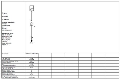

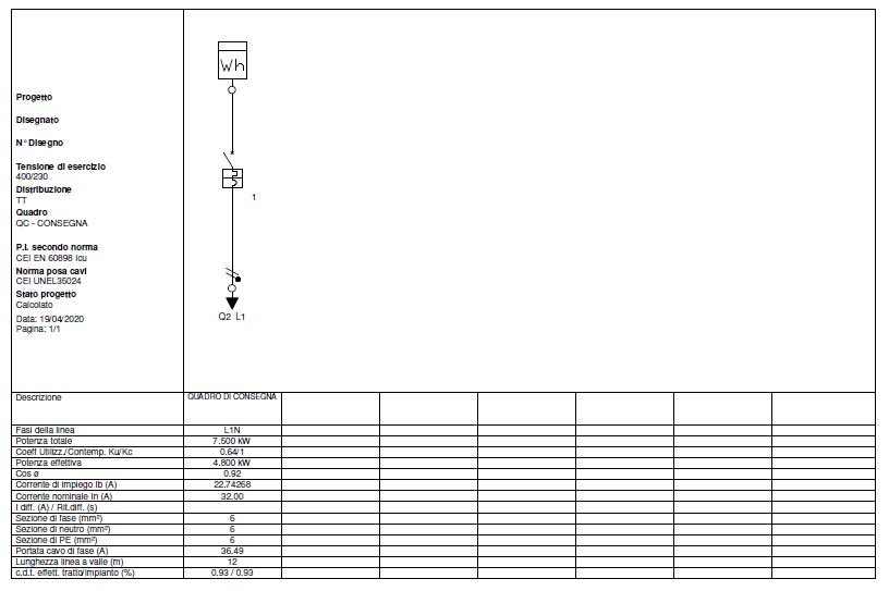

[5] Re: Impianto elettrico di una abitazione
Messaggioda Foto UtenteIngMar » 19 apr 2020, 10:43
CIAO, considerando che effettivamente dovresti provare a svolgerlo da solo e se hai dubbi, chiedere aiuto.
in allegato ti posto una delle possibili soluzioni. Le sezioni considerale come dorsali. A te spetta capire le derivazioni ed il perché.
Nel caso di problemi poni una domanda.
Saluti. O_/
