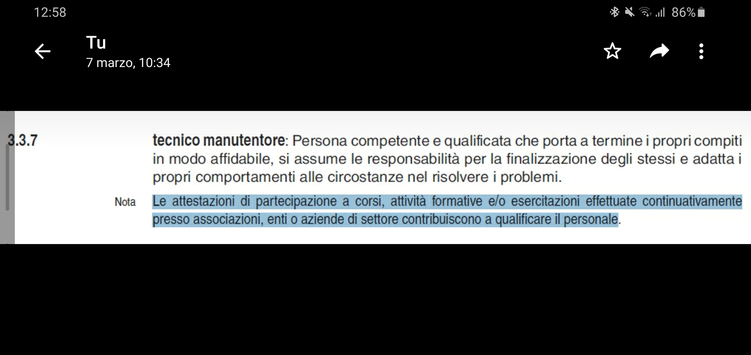

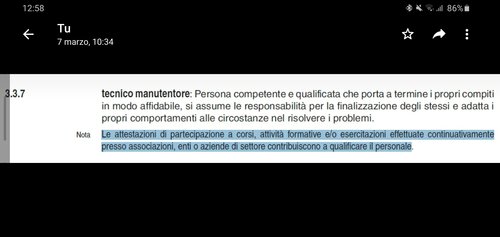

Mi è stato chiesto in privato come può una persona dimostrare di essere un tecnico manutentore ai sensi della norma UNI 11224 verifica manutenzione impianti rivelazione fumi. Un estratto dalla norma
Tecnico manutentore

Che io sappia di cogente al momento non c'è nulla.
Ma c'è questo decreto in bozza che forse potrebbe uscire tra un po'.
https://www.cni.it/temi/sicurezza/175-attivita-in-corso/prevenzione-incendi/2901-ccts-del-11-02-2020-invito-a-formulare-osservazioni-alla-bozza-di-decreto-su-criteri-generali-per-il-controllo-e-la-manutenzione-degli-impianti-delle-attrezzature-e-dei-sistemi-di-sicurezza-antincendio
