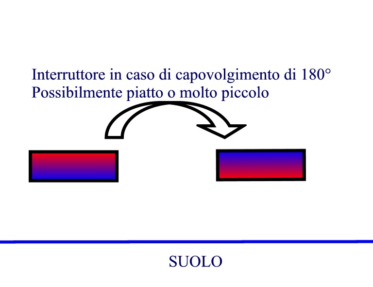

Ciao a tutti.
sto realizzando un piccolo dispositivo, delle dimensioni di un bottone (1cm di diametro, 0,5 cm alto) che mi permetta di azionare un circuito se il bottone si capovolge di 180°.
Ho pensato agli interruttori al mercurio, ma sono più indicati per l'inclinazione e comunque sono lunghi e devono essere montati in verticale e non vanno bene. avete qualche suggerimento su cosa potrei utilizzare?
GRazie in anticipo

Un qualunque sensore giroscopico dovrebbe andare bene. Ne esistono di estremamente minaiturizzati.

Si chiama "accelerometro" ma in sostanza è quello che ci vuole (ovviamente richiede alimentazione e fornisce soltanto un segnale):
https://www.sparkfun.com/products/12786

ma per redere tutto il più semplice possibile. c'è qualcosa di simil "analogico" come il meccanismo di un contapassi?
scusate la mia ignoranza in materia, ma avendo poca conoscenza in questo ambito tendo a semplificare le cose il più possibile

Ci sono dei sensori a vibrazione che si applicano sui cristalli delle vetrine per i sistemi antifurto. Se ne metti uno in posizione coricata supina, lo regoli per la massima sensibilità e magari aggiungi qualcosa alla massa, forse ce la fa.
