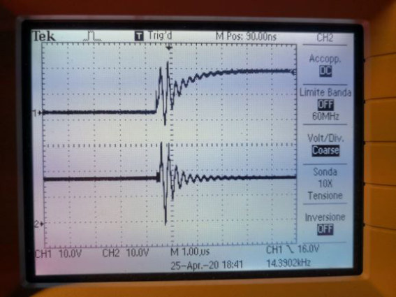

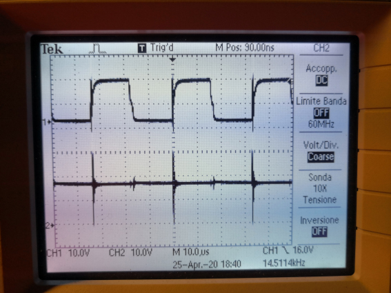

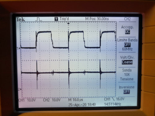

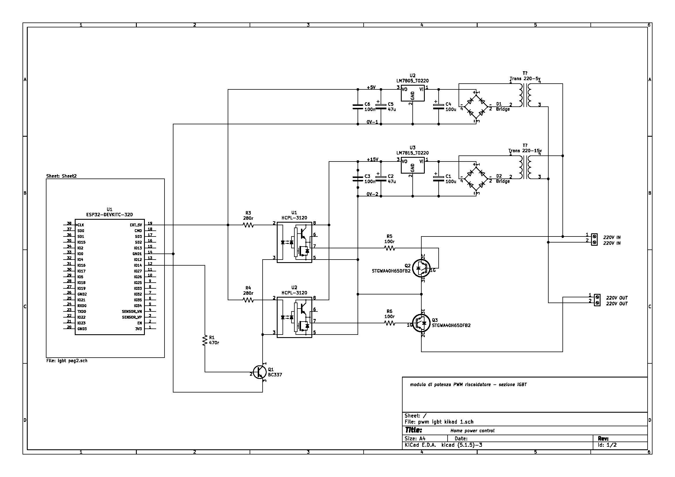

ora veniamo al punto: avendo installato sul tetto i pannelli fotovoltaici, e dovendo cambiare la caldaia di casa, sto realizzando un progettino che rileva costantemente la potenza prodotta e quella utilizzata in casa e in conseguenza solo quella di avanzo la invia ad un boiler da 3 kW per l'acqua sanitaria. Gli esperimenti e i circuiti di prova stanno dando ottimi risultati ma nella parte di potenza sto avendo un po' di difficoltà.
La parte di potenza prevede due IGBT configurati in reverse blocking con l'emettitore in comune pilotati in PWM da una scheda ESP32. la frequenza del PWM posso sceglierla tra i 10Khz e i 100Khz, sono indirizzato a uno standard di 30KHz. Attualmente il circuito di prova pilota una lampadina (vecchio tipo) da 100W e funziona abbastanza bene. Purtoppo gli IGBT, soprattutto nella fase di accensione, producono dei picchi non indifferenti che disturbano sia il microcontrollore ESP32 e temo anche tutta la rete domestica. Qui chiedo consiglio a voi: quali accorgimenti devo prendere per ridurre tali spike? io pensavo di aggiungere un condensatore tra C ed E di ogni igbt ma non saprei la capacità, oppure è meglio due condensatori verso terra?
vorrei comunque evitare se possibile dei rimedi troppo onerosi come filtri attivi o trasformatori di potenza.
grazie per i vostri suggerimenti.
CH1: gate igbt
CH2: alimentazione 17v optocopuler
CH1: gate igbt
schema elettrico

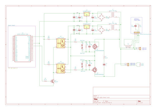

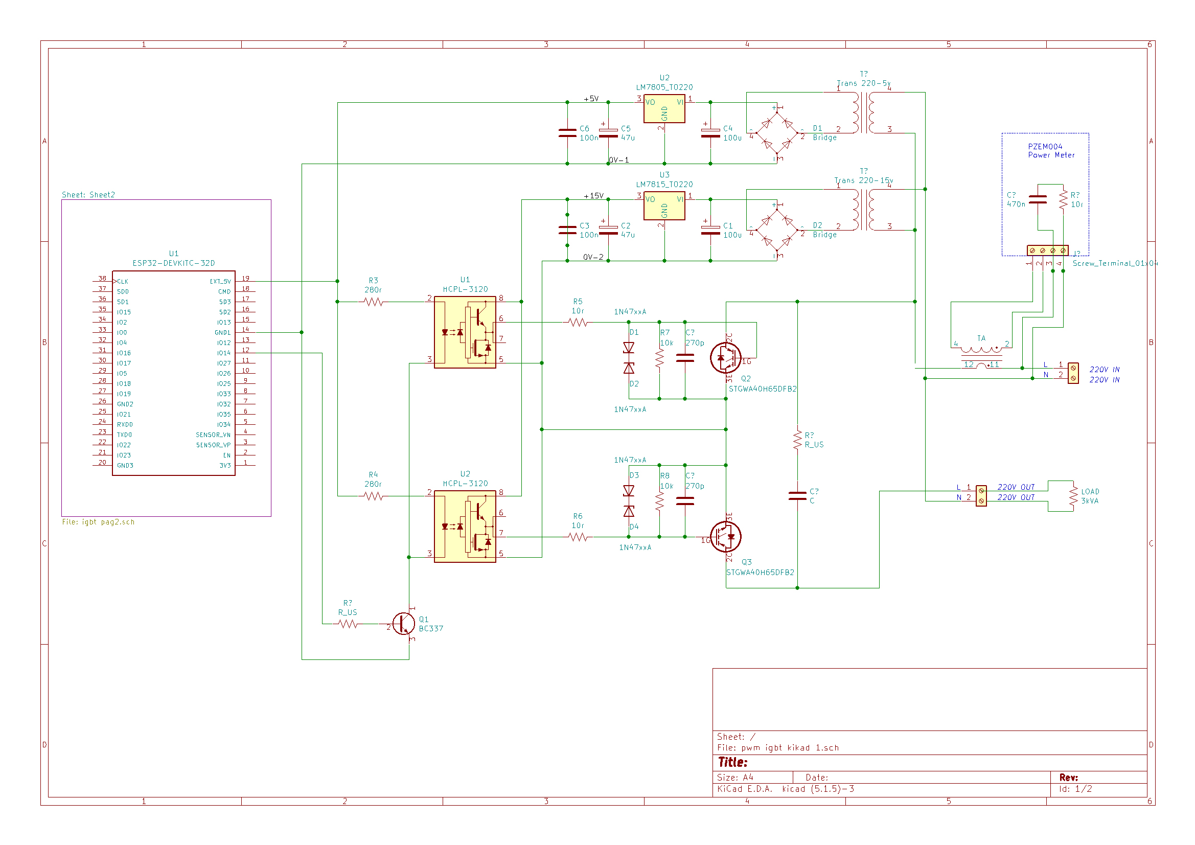

vogliate scusare la mia ignoranza e la mia inesperienza, ho bisogno di un consiglio:
dopo un po' di prove e aver aggiornato il progetto, sono riuscito a farlo funzionare in modo abbastanza stabile fino a 300khz ma... provato con solo un carico di 600w brucia le resistenze degli snubber: uno che ho aggiuto io ai capi degli igbt (vabbè devo calcolarlo meglio) e purtroppo anche uno inserito all'interno di una scheda power meter (PZEM004). Così ora mi stanno venendo forti dubbi su tutto il progetto: fare lo switch in PWM direttamente della 220 V per regolare la potenza sulla resistenza finale, può portare danni anche agli altri apparati in casa? è la soluzione giusta? devo rivedere tutto da zero e (ad esempio) lavorare con i triac oppure simulare un inverter (raddrizzando la tesione e poi fare lo switching sulla continua), oppure ancora basta inserire un buon filtro emi? sono disposto a rimettere tutto in discussione, in ogni caso ci avrò guadagnato in conoscenza.
grazie in anticipo a chi vorrà darmi due dritte sul modo migliore di procedere.
schema aggiornato. PS: per ora le alimentazioni sono esterne

Ma il PWM è sincronizzato in qualche modo con la frequenza di rete? Fai una parzializzazione dell'onda? Non hai bisogno di rilevare lo zero crossing?

Concordo con Foto UtenteDarwinNE, non si può bloccare la corrente in quel modo. L'induttanza del carico forza il mantenimento della corrente, quando spegni, andando ad alzare la tensione ai capi degli switch.
Se ho capito bene, il tuo carico è la resistenza del boiler, sul quale vuoi parzializzare la potenza. Giusto?

Non pensi che possa essersi rotto proprio per la sovratensioni causata dall'induttanza?
Basta poca induttanze, come quella dei cavi e della serpentina nel boiler, per avere picchi di tensione alti
(v = L \frac{di} {dt})
I sintomi che descrivevi (snubber che si brucia e meter anche) sono tutti compatibili con la sovratensioni, anzi sembrano proprio indizi.
