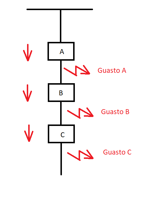

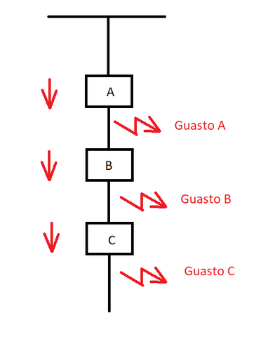

Foto Utentepegasus hai esperienza sulle protezioni o sei a livello base?
Sai come funziona la selettività logica di una linea radiale?
Altrimenti prima dovresti iniziare a ragionare sulla selettività logica.
Ad esempio se hai una linea con tre protezioni in fila A,B,C, la protezione ad un livello più basso che ha un superamento soglia blocca quella l'intervento di quella a monte (C blocca B, B blocca A).

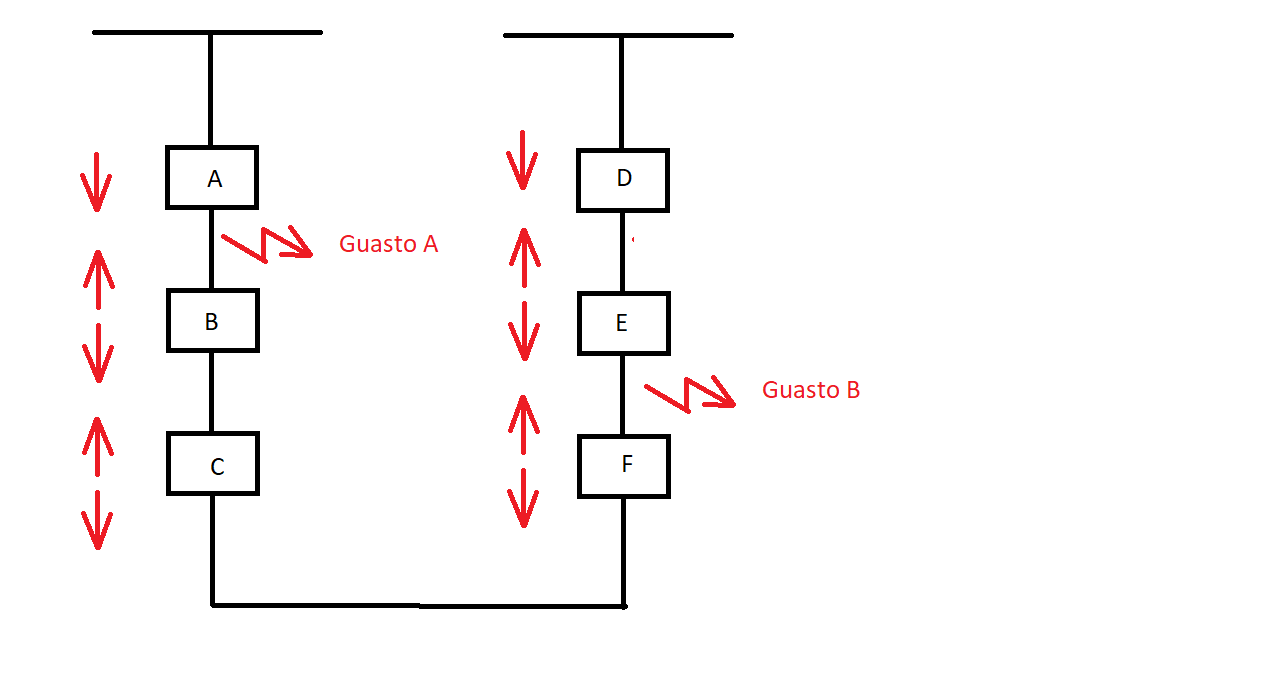

Con rete in anello chiuso, ogni protezione deve guardare sia da un lato che dall'altro perché non sai come è alimentato l'anello, questo sia in termini di protezione di fase e di terra.
Anche qua la logica di interlock è sempre la stessa come sopra, in aggiunta c'è l'intertrip, se scatta una protezione manda un segnale di trip anche a quella a di "fronte" per essere sicuri di eliminare la zona guasta.
Guasto A: scattano A e B
Guasto B: scattano E e F
Consiglio se non sei del mesterie lascia stare, ho visto più di una volta rete in anello messe in servizio male che facevano più danni che altro.

Aria ha scritto:Foto Utentepegasus hai esperienza sulle protezioni o sei a livello base?
So bene come funziona la selettività logica e l'impiego delle 67 (come indicato). Infatti la mia domanda è specifica su intelock and intertrips.

Messaggioda Foto UtenteAria » 6 mag 2020, 9:50
Bene dai se conosci la selettività logica devi solo applicarla alla rete in anello chiuso.
Guarda il secondo disegno che ho postato mi sembra di aver spiegato semplicemente il concetto base di interlock e intertrip.
La direzionalità è da applicare anche e soprattutto alla 67N.
