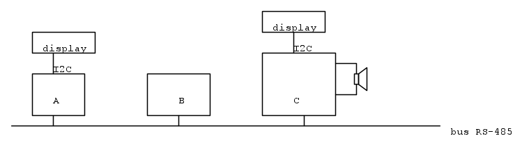

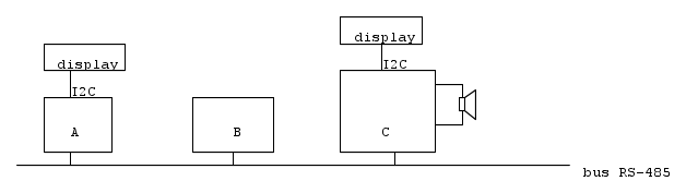

Avresti una topologia di questo tipo
Se in futuro vorrai aggiungere un altro modulo, non ci saranno problemi.
E anche la connessione ad un computer non sarebbe un problema.
Ti consiglio però di pensare ad un protocollo di trasmissione comune a tutti i moduli.
Se ti interessa si può andare avanti a parlarne.

Agatino ha scritto:A livello pratico serve un driver esterno da collegare ad arduino per implementare il tutto, oppure può essere gestita direttamente da arduino tramite delle apposite librerie?
Non saprei, non parlo arduino... ma se googoli "MAX485" vedi che ci sono dei modulini che costano praticamente niente. Come detto, dal punto di vista software sono delle porte seriali. L'unica differenza è che devi dire al modulino se vuoi trasmettere o ricevere. Di solito si usa il segnale RTS.
