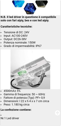

Driver led da utilizzare
Buonasera ragazzi,
volevo chiedervi un informazione, sono profano nel settore.

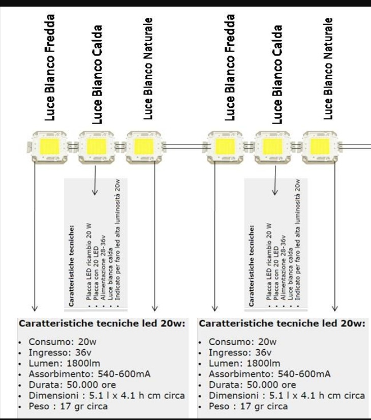

Di seguito vi invio uno schema di collegamento di chip LED, ed a seguire una foto del driver led che vorrei usare per accendere i LED, con le caratteristiche elencate.
Attendo da voi, se il driver led può funzionare per accendere tutti i chip led collegati.
Circuito da accendere

Non sono un tecnico e qualcuno potrebbe smentire quello che sto scrivendo. Credo che quell'alimentatore non possa essere utilizzato con quelle strisce led, vedo che eroga una tensione di 24 V a fronte dei 36 V richiesti dai led.
