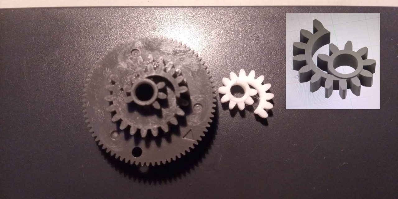

Comprato guasto per pochi euro ho da subito riscontrato il difetto più evidente: Il cassetto é stato forzato in chiusura causando alcuni guasti meccanici.
1 - l'albero del motorino di rotazione del disco (spindle) piegato

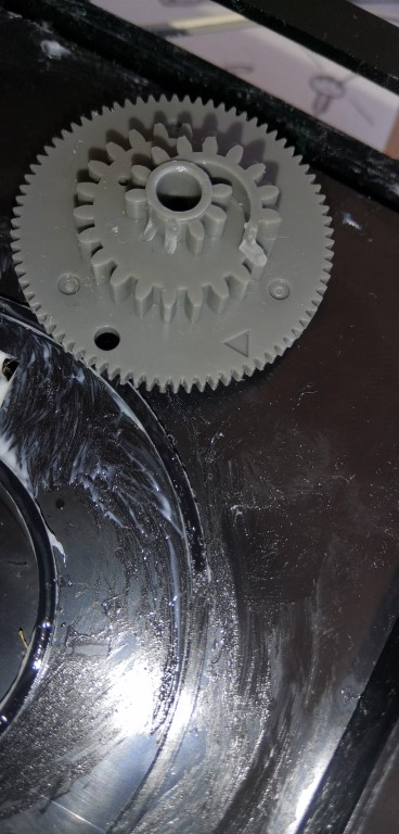

2 - l'ingranaggio principale del movimento del cassetto con diversi denti rotti

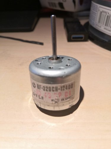

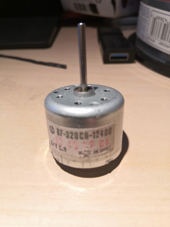

Dopo alcuni tentativi di raddrizzare l'albero HO MOLLATO...se pur a vista sembrasse dritto, quando andava in rotazione vibrava veramente troppo, da qui l'acquisto di uno nuovo.
Si tratta di un Mabuchi Rf-320ch-12400 5,9V con albero da 22mm...
Qui il primo dubbio: mi é arrivato da 9V. Potrei avere problemi? Secondo il venditore é uguale, voi che ne dite?
Questo invece l'ingranaggio "sdentato"
Questa la parte ricostruita con stampa 3d, non male...
Devo fissare ancora qualche piccolo dettaglio poi procedo a taglio ed accoppiamento con la parte principale (il PLA si salda bene con colla cianolitica) ed il pezzo dovrebbe andare bene.

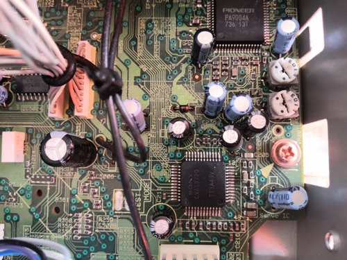

Comincio a verificare driver, transistor e componenti di contorno e noto che sul LA6517 e LA6520 vi sono tensioni che a CDR fermo non dovrebbero esserci oltretutto in contemporanea (per questo tutti i motori girano).
Allora penso che l'IC di governo dei motori (un CXA1372Q) sia danneggiato ma non rilevo nulla, anzi le tensioni sono simili a quanto documentato.

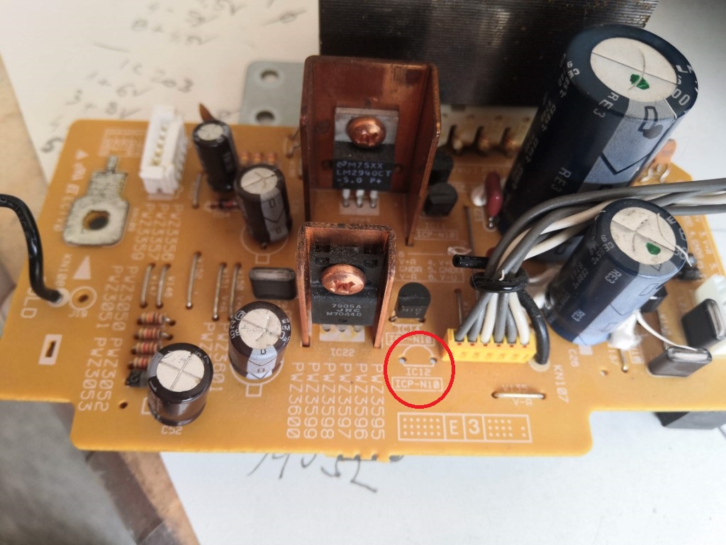

Ho quindi verificato la scheda d'alimentazione dedicata ai servo (ci sono due circuiti separati) ed ho trovato un ICP-N10 bruciato.
Ora, ovviamente devo acquistare il nuovo componente ma VI CHIEDO: posso bypassare questo "fusibile" ponticellandolo così da poter continuare l'eventuale ricerca guasto?
Può darsi che si sia bruciato quando è andata in blocco la meccanica e sanato questo tutto riparte ma può anche darsi che vi sia qualche altro componente andato così da ottimizzare l'acquisto dei componenti... come potrebbe esserci qualcos'altro ancora che non avendo più la protezione dell'ICP mi creerà altri problemi...

Anche questa volta mi sono fatto prendere dalla fretta... basta leggere un Datasheet!
Il componente danneggiato l'ho momentaneamente sostituito con un fusibile "tradizionale" da 400mA questo mi ha permesso di andare oltre e scoprire che quanto fatto è sufficiente a farlo ripartire.

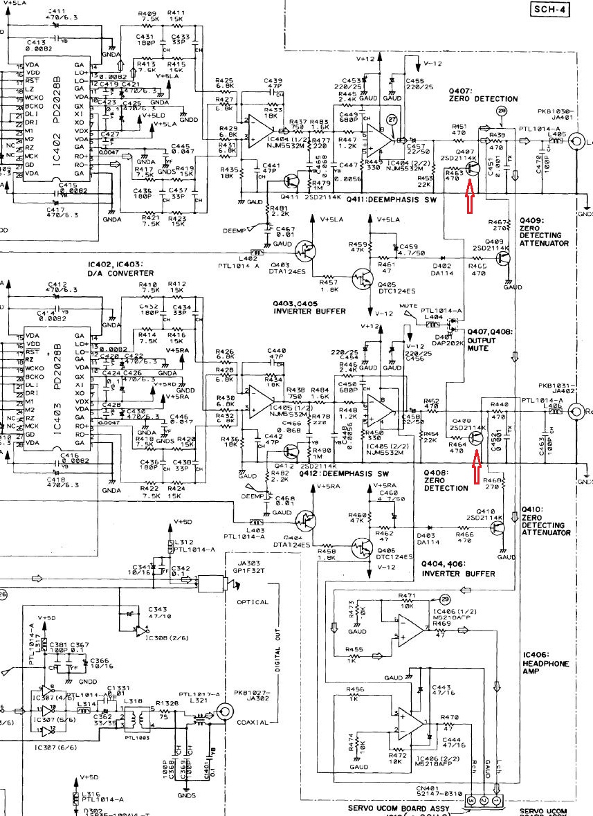

Come supponevo il problema è proprio di MUTE...
Ho identificato le linee (R e L) sulla linea MUTE e scollegando i due transistor (q407-408), staccando solo il collettore, l'audio è tornato "bello come il sole"...
Ma ora vorrei ripristinarne il corretto funzionamento!
I due transistor sembrano a posto, lato collettore (c'è poco) è tutto ok, i due OP-AMP funzionano regolarmente... CHI MI ZITTISCE LA MUSICA?

Se vedo bene quei transistor quando in conduzione cortocircuitano le uscite a ground, hai controllato il loro pilotaggio?
L404 e il doppio diodo D401 in primis e ciò che gli invia il senale di "mute"...

Concordo con @claudiocedrone devi controllare il pilotaggio dei due transistor che mettono a massa il segnale per il mute.
é probabile che la pista del mute che va sull'induttanza L404 possa essere interrotta perché corrosa o per crepa, voglio sperare che il microprocessore da dove esce il segnale non abbia problemi, comunque controlla la continuità da µPC a L404 e che non ci sia un condensatore elettrolitico in corto-circuito su questa linea.
