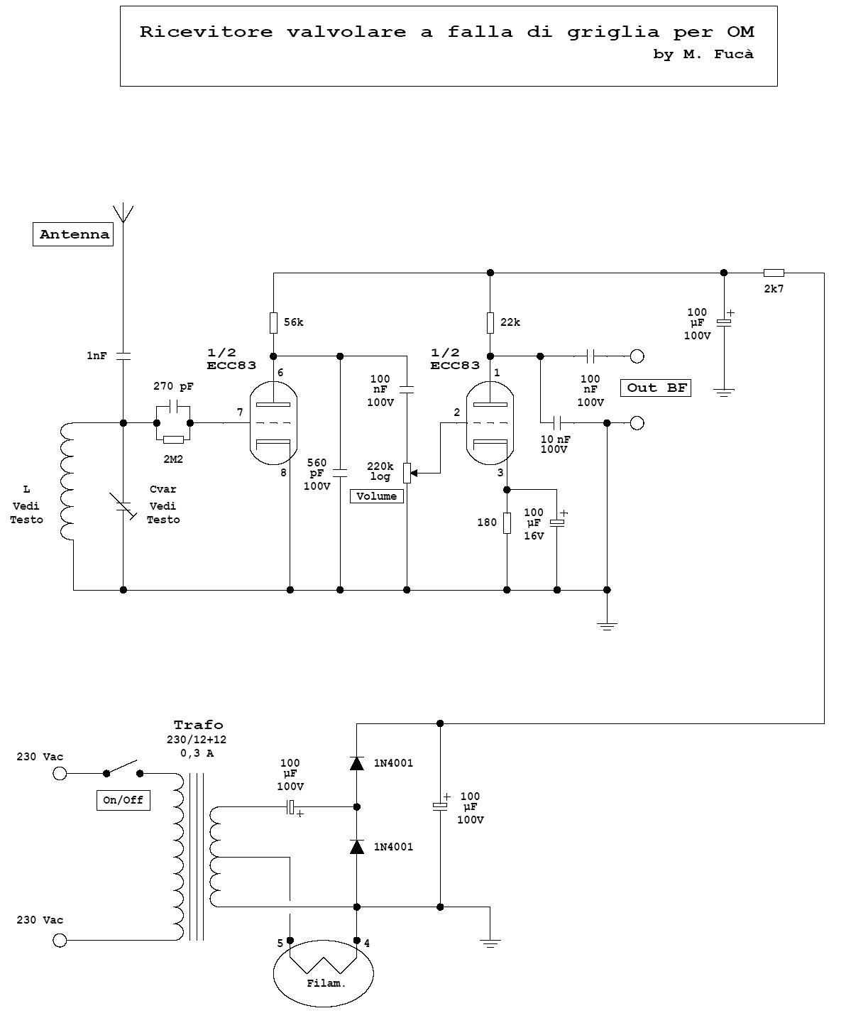

Salve a tutti...stò "lavorando" alla costruzione di un radio a valvole...per l'esattezza quella descritta nell'immagine e non dispongo di alcune resistenze e di alcune capacità, pensavo di ovviare al problema usando componenti di valore diverso collegati in parallelo o in serie...per favore potreste dirmi se è fattibile ?
capacità : 270 pf usando due in parallelo 47pf e 220pf
riguardo alle resistenze quella da 2,2 mega ohm 2M2 l'altra da 2.7 Kilo ohm 2K7
Sostituire resistenza con una equivalente

E' fattibile, ma
-per il condensatore non hai criticità, puoi usare quello da 220 pF oppure 200+ 47 pF, mavedrai sentirai che non c'è nessuna differeneza.
-per la resistenza da 2M2 , non ho capito come vuoi fare, rileggiti quello che hai scritto e riprovaci

Arrivato in ritardo :) seven wings mi ha preceduto!
Il condensatore potrebbe andare bene, anche se probabilmente con 220pF va bene lo stesso.
Invece non capisco cosa dici sulla resistenza: nello schema viene indicata una resistenza da 2.2MΩ e ce l'hai: perche' vuoi cambiarne il valore? Inoltre mettere 2.7kΩ in serie a 2200kΩ e` assolutamente irrilevante. Forse hai qualche incertezza nella lettura di 2M2: vuol dire 2.2MΩ, come 2k7 si intende 2.7kΩ. In pratica il prefisso messo in mezzo al numero indica anche dove si mette la virgola nel numero.

Grazie per aver risposto...riguardo alle resistenze ho notato solo ora che ho troncato la domanda...intendevo dire che sono sprovvisto di quelle resistenze e volevo sapere se fosse possibile ricavare il valore collegando piu resistenze in parallelo ad esempio quella da 2.7 Komh (2K7) usando in parallelo una da 3.3 kohm e un'altra da 22kohm...(il totale secondo i miei calcoli (R1 x R2 / R1 + R2) ...risulta essere 2.86 e rotti...

Potrebbe andare bene, ma ancora non ho capito dove la vuoi mettere, io resistenze da 2k7 non ne ho viste e ora ci ritorno a vedere.
!!!!!!!!!!!! l'ho vista, l'ho vista, metti pure il parallelo

In alto a destra; sul ramo della anodica.

E' uno schema versatile, se vari la L ( e la C) puoi sintonizzare qualsiasi stazione in HF.
Forse puoi ricevere qualche vicino di casa che trasmette sulla banda CB (27 MHz).
In serie alla resistenza da 56K sull'anodo, puoi mettere uno milliamperometero da 1 mA f/s
e lo trasformi in un misuratore di campo forse detto anche ondametro a falla di griglia...
Una volta montato e alimnentato, rileva tutte le tensioni continue presenti e comunicale per verificare se il punto di lavoro è ottimale o critico.

Grazie...Marco...interessante...ho un altro problema da affrontare il pot del volume che deve essere da 220 k e logaritmico...orco cane pensavo d'averlo invece ne ho solo uno da 22 k e per giunta lineare...dovrò aspettare di trovarne uno...in quanto ho deciso di realizzare l' RX con solo materiale di recupero...sigh sigh...ma non desisto...voglio proprio vedere chi è più duro
