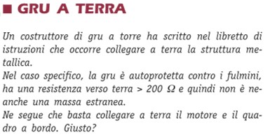

[8] Re: La messa a terra della Gru
Messaggioda Foto UtenteDuracell » 19 mag 2020, 19:11
Ho trovato anche questo su TNE che non è né la norma né la legge però è un ottimo riferimento.
Annotazione 2020-05-19 190655.jpg (25.49 KiB) Osservato 15653 volte

[9] Re: La messa a terra della Gru
Messaggioda Foto Utenteiosolo35 » 20 mag 2020, 13:26
Al quadro elettrico della gru arriva il cavo di alimentazione monofase o trifase, questi cavi sono sempre comprensivi del conduttore g/v in quanto la gru non è a doppio isolamento.
Mi chiedo come fa la struttura metallica della gru a presentare un valore di resistenza di terra superiore a 200ohm in quando di solito collegata in equipotenziale tramite le connessioni meccaniche ed al quadro elettrico.
Foto Utenteiosolo35
51,6k 7 11 12
Messaggi: 4111
Località: Trento
[10] Re: La messa a terra della Gru
Messaggioda Foto UtenteDuracell » 20 mag 2020, 14:55
In effetti............ :roll:
