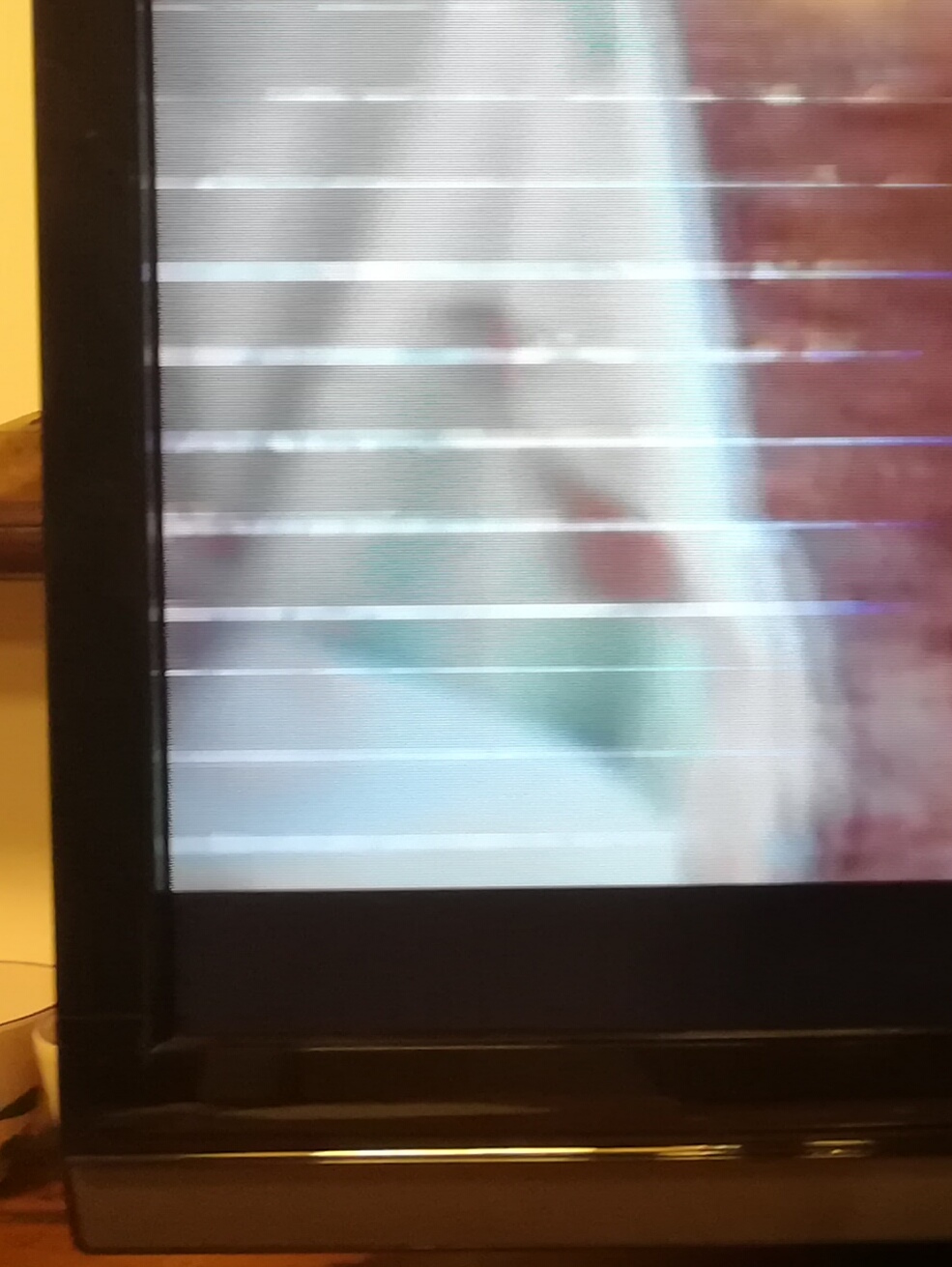

Salve a tutti,
ho un televisore che ha cominciato a presentare questo difetto
Lo fa per circa un quarto d'ora dall'accensione ( in particolare sulla parte sinistra dello schermo) e si attenua gradualmente fino a sparire completamente.
Dato che il difetto sparisce una volta raggiunta la temperatura, escludo che sia un integrato guasto, potrebbe essere un condensatore elettrolitico in perdita?

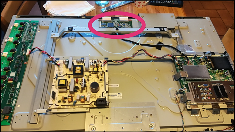

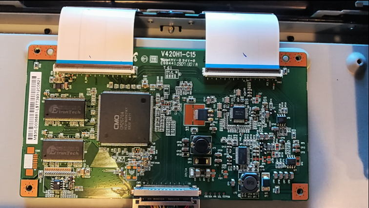

Mi pare un difetto dell'interfaccia T-con.
Aprilo e a freddo prova a scaldare la schedina interposta sulla parte centrale in alto,del display.

Purtroppo non c'è niente di riparabile

[5] Re: Riparazione televisore
Messaggioda Foto Utentestefanob70 » 21 mag 2020, 13:24
Esatto,vai di phon :ok:

[6] Re: Riparazione televisore
Messaggioda Foto Utentestefanob70 » 21 mag 2020, 13:25
SediciAmpere ha scritto:Purtroppo non c'è niente di riparabile
Assolutamente sì!!

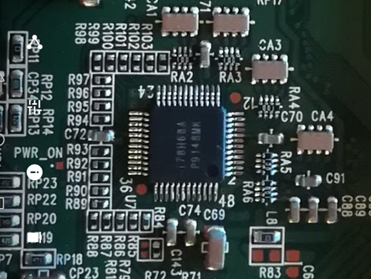

[7] Re: Riparazione televisore
Messaggioda Foto UtenteSediciAmpere » 21 mag 2020, 13:45
È lui il colpevole?

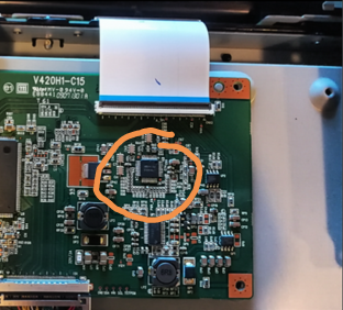

[8] Re: Riparazione televisore

[9] Re: Riparazione televisore
Messaggioda Foto Utentestefanob70 » 21 mag 2020, 13:55
In tanti casi si.
Prova ad eseguire un reflow leggero,con flussante in pasta.

[10] Re: Riparazione televisore
Messaggioda Foto UtenteSediciAmpere » 21 mag 2020, 13:57
L'ho richiuso, adesso funziona bene
