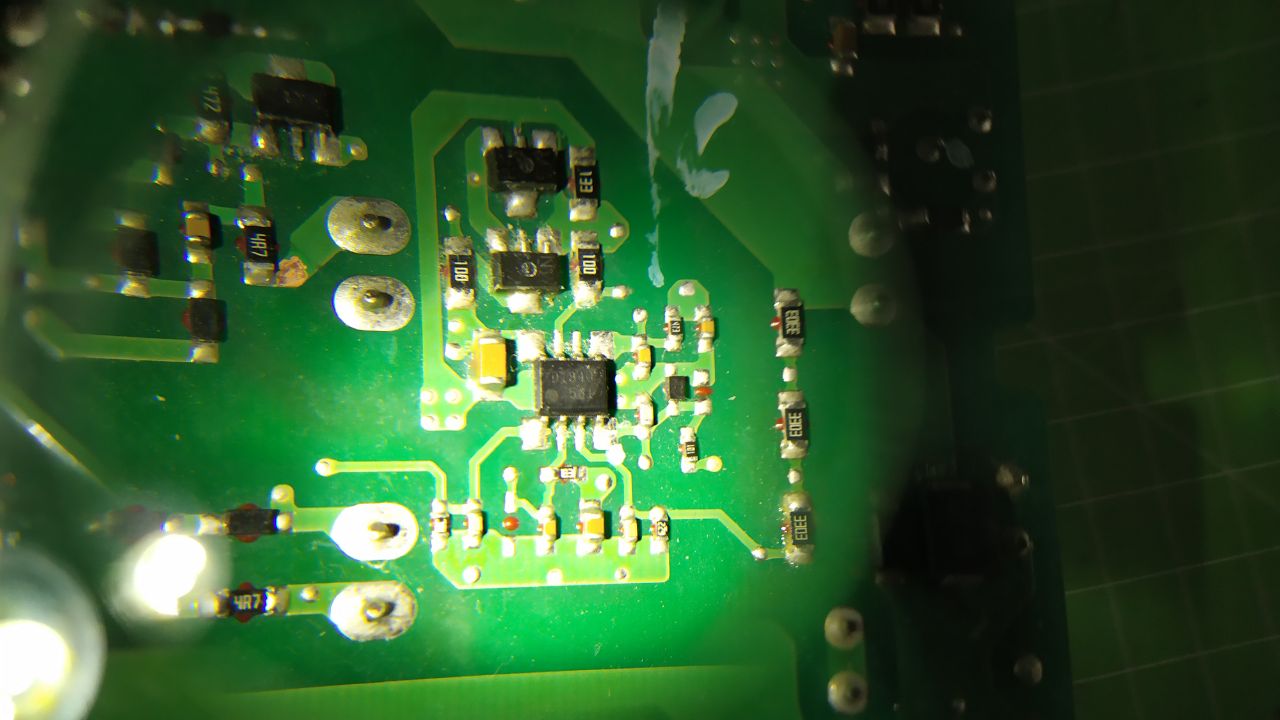

Salve ragazzi , sto cercando di riparare uno switching omron S8VK-C48024, e volevo procedere alla sostituzione di questo controller. Metto la foto spero si veda qualcosa,sembra che abbia stampato su di esso un codice interno che riporto "D1840 561". In rete non ho trovato nulla che faccia riferimento a qualche componente in particolare, quindi mi stavo chiedendo se potreste aiutarmi magari a trovare un sostituto che possa andar bene
Ciao e grazie O_/

beh prima di tutto bisognerebbe capire in che zona del circuito lavora. Cosi dal difuori potrebbe essere un off-line stile UC3843 pero' senza capire a cosa e' collegato e' un po' una lotteria. Quasi sicuramente ha un codice di una ditta cinese che probabilmente non pubblica neanche il datasheet.

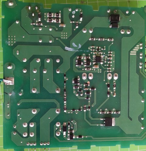

Grazie per la risposta, questa è la foto per intero, cosi magari possiamo fare delle misure insieme perché vedo delle vias che a vista non si capisce dove vanno O_/

Se non sbucano sono delle blind vias che connettono un layer intermedio.
