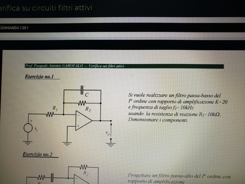

Sto provando a dare una mano ad un amico con un esercizio.
Allego la foto dell esercizio,sarei interessato ad una piccola spiegazione su come risolvere il problema,anchr attraverso documentazione,formule.
Purtroppo nei miei libri non c è nulla sul dimensionamento e funzionamento di questo tipo di filtri.

Sai calcolare la R1 ?

No purtroppo non ho nessuna formula per operare su questo circuito. È la prima volta che ne vedo uno.

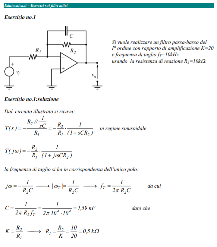

Spulciando su Internet ho trovato questa soluzione.

La soluzione del testo è corretta.
Per risolvere in modo semplificato, segui il ragionamento:
per i filtri passa basso, a frequenza basse è come se il condensatore fosse un circuito aperto, e quindi non essitesse.
La formula del guadagno risulta quella classica K = -R2/R1
per i filtri passa alto, a frequenza alte è come se il condensatore fosse un cortocircuito, e quindi non essitesse.
La frequenza di taglio è quella per cui la reattanza del condensatore è ugale a quella rella resistenza che si trova in parallelo ( o in serie)
e vale Ft = 1/(6,28 x C x R )
