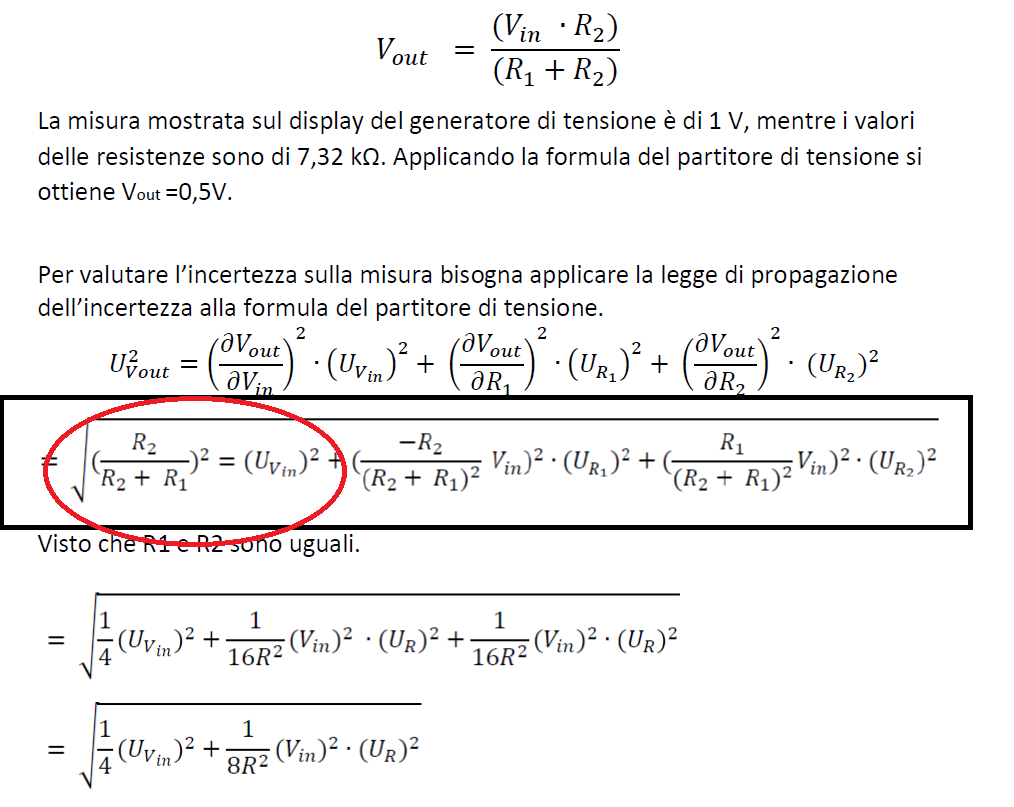

Salve a tutti, sto avendo difficoltà a capire lo sviluppo della legge di propagazione delle incertezze.
Credo di avere difficoltà con le derivate parziali.
In pratica dal partitore di tensione vengono calcolate le derivate rispetto alla tensione V_i_n e ai due resistori.
Ho calcolato le derivate parziali e si trovano con quanto scritto .
Non capisco cosa è stato fatto nel passaggio cerchiato, visto che ci sta un =
Grazie per l'aiuto

Errore di stampa. Togli il segno = e l'espressione diventa corretta. Il primo addendo è il rapporto di partizione al quadrato MOLTIPLICATO PER la tensione di ingressoal quadrato.

ti ringrazio.
