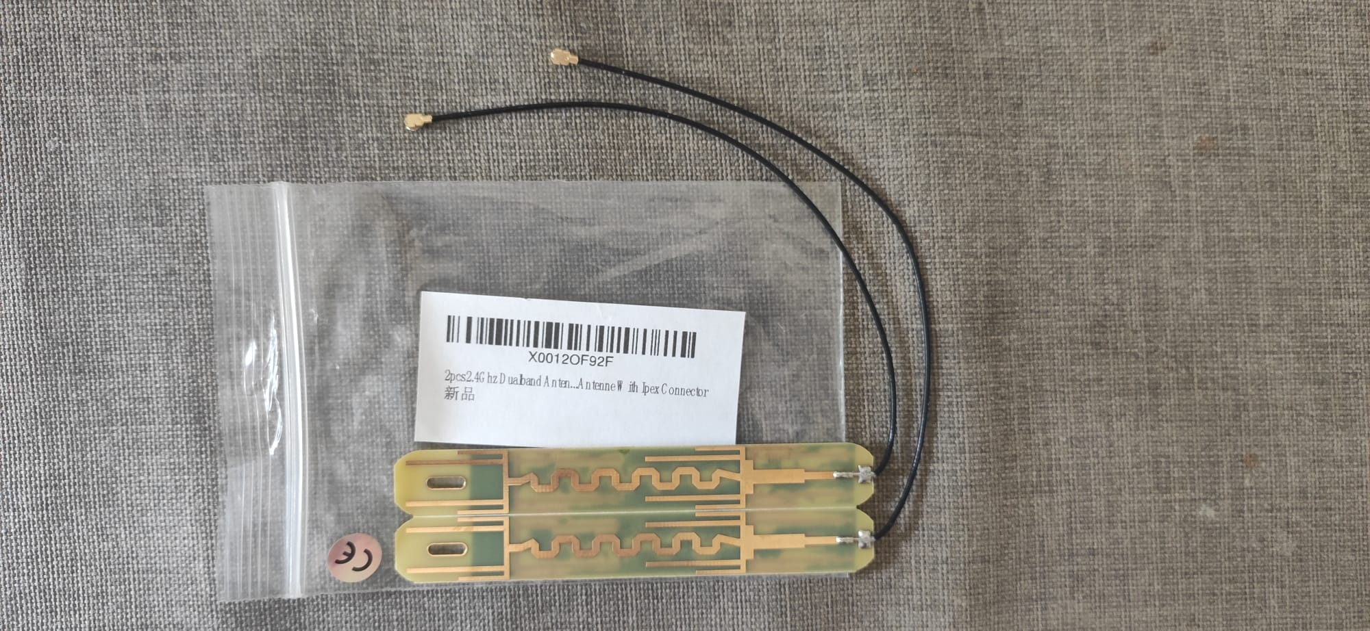

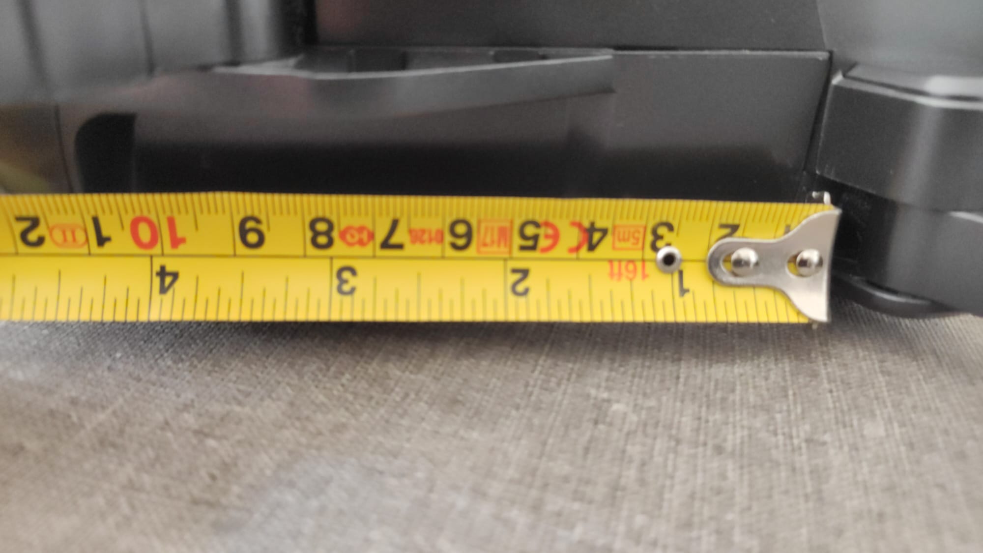

Buona sera,
ho acquisto questo tipo di antenna per potenziare il segnale video di un drone. Il mio questito è il seguente: poiché si tratta di antenna omnidirezionale con polarizzazione lineare (almeno così è riportato sulla scehda tecninca), con quale orientamento e direzione devo installarla? Avevo pensato di installarla nella posizione del metro, come in foto

Mettila verticale, ossia polarizzazione verticale, in modo che in qualunque azimut sia orientato il drone, l' intensità del segnale sia costante .

Esattamente come ti è gia stato detto da MarcoD .
Tx ed rx devono avere la stessa polarizzazione e in un mezzo mobile (satelliti a parte) deve essere verticale omnidirezionale.
Come volevi fare tu a parte la diversa polarizzazione che è gia molto penalizzante , quando avevi ĺ' antenna di "punta" perdevii subito il segnale.

Mm allora devo pensare come e dove installarle, poiché sarebbe stato comodo incollarle in quel solco ma in modo orizzontale. Avete suggerimenti?

È un'antenna PCB di quasi 10 cm, a penzoloni non saprei, rischierei che vada nelle eliche o peggio
