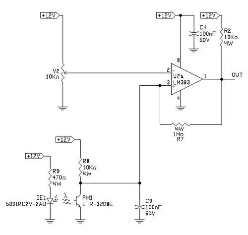

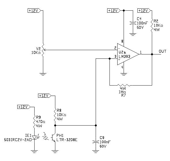

Messaggioda Foto UtenteAtomo » 18 giu 2020, 14:11
questo è il circuito che ho:
potrei modificarlo per evitare questo problema?

Messaggioda Foto UtenteEcoTan » 18 giu 2020, 15:49
Sensore di prossimità significa che l'elemento emittente e quello ricevente stanno appaiati, e l'oggetto da rilevare sta di fronte a entrambi? Fino a che distanza dovrebbe funzionare? (di solito si usa il sistema a ultrasuoni che consente anche di misurare la distanza).
qui sul mio blog c'è un sistema con rivelazione sincrona che un po' consente di migliorare la situazione (poi vi ho aggiunto una regolazione automatica della polarizzazione dell'elemento ricevente per adattarsi all'irraggiamento presente nell'ambiente, ma questa è un'altra storia).

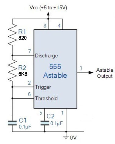

Messaggioda Foto UtenteAtomo » 18 giu 2020, 16:03
ok ho visto bel lavoro…
il problema che ho un bel po' di PCB e vorrei cercare di recuperarli…
quindi se alimento l'emettitore in modo impulsivo, con impulsi quadri di frequenza pari a 1000Hz.
All'uscita del ricevitore metto un filtro passa alto con taglio sopra i 500Hz e sotto i 1000hz...
che ne pensi?
questo e il circuito per l'emettitore
ne555 astabile 1khz.jpg (44.85 KiB) Osservato 5434 volte
ho un dutycicle al 53% va bene comunque?
mi potresti indicare il filtro da mettere sul ricevitore?
grazie

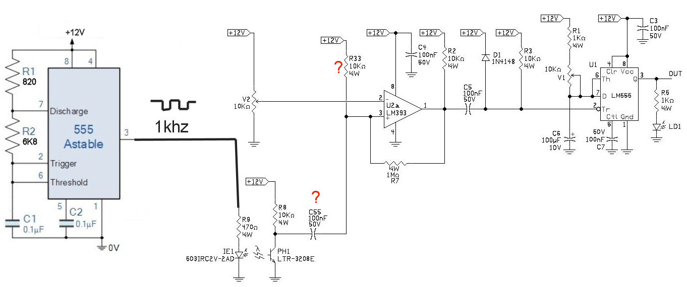

[5] Re: Sensore di prossimità
Messaggioda Foto UtenteAtomo » 18 giu 2020, 16:40
così può andare bene?
ho il dubbio sul filtro sull'out del ricevitore…
Foto UtenteAtomo
56 1 5
Messaggi: 173
Iscritto il: 4 giu 2012, 15:48
[6] Re: Sensore di prossimità
Messaggioda Foto UtenteEcoTan » 18 giu 2020, 18:42
Puoi provare ma non ti aspettare troppo. La rivelazione sincrona è superiore rispetto a un filtro analogico eppure non fa molto. Un semplice passa basso/passa alto è proprio il minimo, con l'operazionale si può fare un filtro risonante sulla prima armonica che è già qualcosa di più ma io non ho lo schema pronto da suggerirti, intanto noto un errore perché l'ingresso non invertente è polarizzato a 12V.
