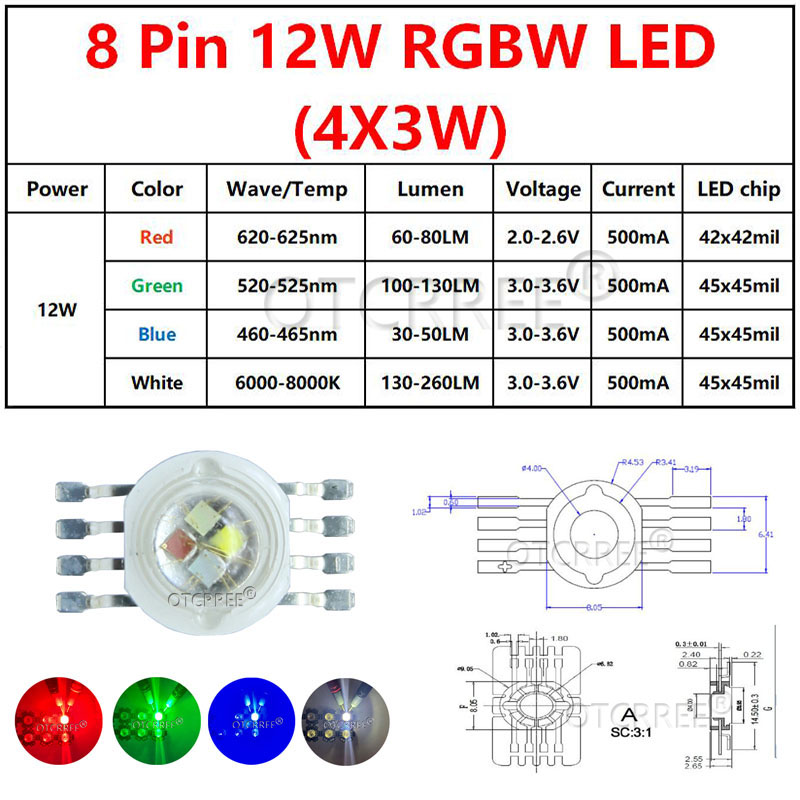

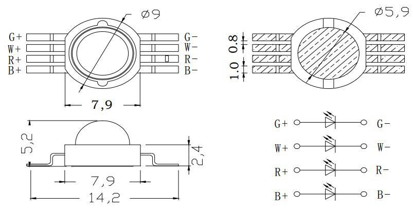

Buonasera. Qualcuno esperto di led saprebbe aiutarmi su questo tipo di led 4x3W RGBW 8 pin?
In particolare come vanno collegati tra loro e quanti ne posso collegare.

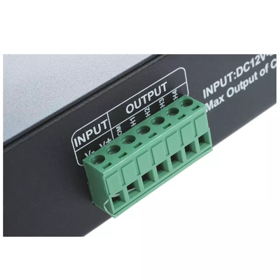

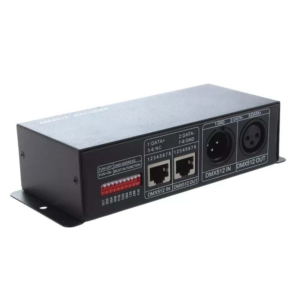

Li vorrei collegare con il decoder in foto da 4x8A
Alimentazione e connessione led 4x3W RGBW

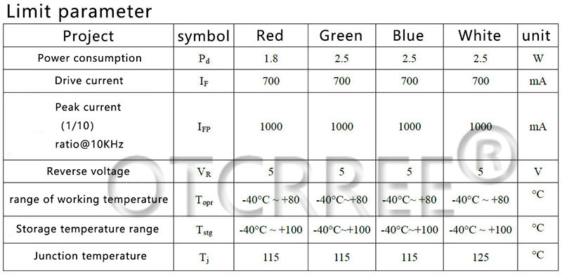

Ciao,
il numero massimo di LED RGBW che si possono collegare tra loro in serie dipende esclusivamente dalla tensione massima che il driver in corrente costante può erogare. In questo caso servirà un driver LED 4CH 500mA in corrente costante, non un decoder LED da 4CH x 8A che lavora in tensione costante.
Pertanto le strade da percorrere sono:
1) utilizzare un driver/decoder LED 4CH x 500mA in corrente costante e LED RGBW collegati tra loro in serie.
2) utilizzare un decoder LED 4CH - 24VDC in tensione costante e LED RGBW con circuito dedicato di conversione tra segnale PWM tensione costante/corrente costante e collegati tra loro in parallelo. In modo "grezzo", questo circuito di conversione può anche essere un semplice limitatore di corrente attraverso resistore collegato ad ogni pin del LED RGBW. In maniera pulita ed affidabile, serve appunto un circuito di conversione tensione/corrente PWM in modo che ogni singolo colore del LED RGBW possa lavorare con una corrente ottimale, aumentando efficienza e durata rispetto un semplice resistore o circuito passivo.
Con la prima soluzione si hanno limiti nel numero massimo di LED che potrai collegare tra loro in serie, oltre a che nel caso un solo colore di un singolo LED non dovesse funzionare, si ha l'intera linea di LED RGBW che quel colore non lo produce e andare a trovare il LED guasto significa testare LED per LED.
Con la seconda soluzione (relativamente più costosa), potrai collegare tra loro in parallelo un elevato numero di LED RGBW, anche con potenze diverse e nel caso un colore del LED RGBW non dovesse funzionare, gli altri LED RGBW continuano a funzionare e la sostituzione del LED/colore danneggiato è mirata e veloce.
La scelta e la soluzione corretta dipende dall'applicazione e da ciò che si intende illuminare.

Grazie mille Toldo per l esauriente risposta!
Al primo messaggio non ero riuscito ad allegare le foto del decoder di cui dispongo. Le allego a questo messaggio.
La cosa migliore da come ho capito è collegare i led in parallelo così evito che se uno si brucia, tutti quelli in cascata smettano di funzionare
