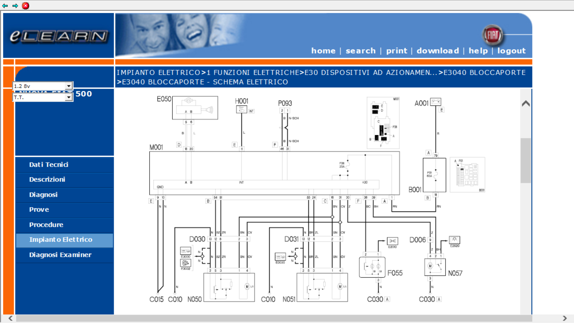

salve ragazzi possiedo una panda mk3 base sprovvista addirittura di telecomando.ho comprato uno di quei moduli cinesi di pochi euro collegato tutto bene.vorrei rendere adesso k apertura del baule elettrica per evitare di usare la chiave per l apertura.ho comprato anche la serratura elettrica(N057) fatto delle prove credo però non sia programmata per farlo in quanto i 12v ( pin 30 connettore C sul body come vedrete in figura )non vengoni forniti durante il consenso.mi aiutate per un alternativa bypassando il body ovviamente la serratura dovrebbe essere attivabile solo ad auto aperta

io metterei un pulsantino sul cruscotto. Se vuoi aprirlo anche dall'esterno aggiungi un pulsantino con rivestimento in gomma proprio sulla maniglia dove non rimane in vista. ovviamente con alimentazione sotto quadro in modo che non si apra a macchina spenta. Semplice ed economica.
In alternativa compra questa maniglia con pulsante integrato.
