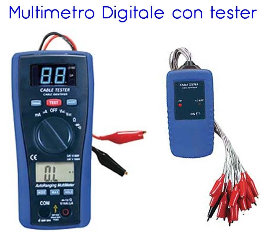

Ho da poco iniziato a lavorare con una company inglese (vivo da 5 anni in Uk) e faccio per l80% del tempo IECR, test agli impianti elettrici, l’altro 20% lo dedico a riparare i guasti o cose che non sono più a norma.
Mi chiedevo se c’è un attrezzo tipo fluke 2042( ormai primitivo) che mi aiuti a seguire i cavi della messa a terra negli appartamenti, seguire i cavi dal magnetotermico di circuiti sconosciuti, trovare i corto circuito ecc...
In pratica mi servirebbe un attrezzo che ti fa seguire i cavi sul loro percorso.

Se ti accontenti, a buon prezzo (poco più di 40 euro) ci sarebbe il Lafayette DMB cable, multimetro digitale con unità per tracciare i cavi. L'ho acquistato anni fa, usato solo una volta, non è uno strumento professionale ma il suo lavoro lo fa.
Una volta collegata l'unità esterna, individua fino ad un massimo di 16 fili diversi, effettuando un controllo preliminare sulla presenza di eventuale tensione sui fili da esaminare.

Il problema non è il prezzo. Vorrei pagare anche tanto, ma per un dispositivo affidabile e accurato.

per lavoro uso vari prodotti della Radiodetection. lì uso per cavi interrati e tubazioni, prova a cercare sul loro sito se fanno qualcosa che risponda al tuo caso
