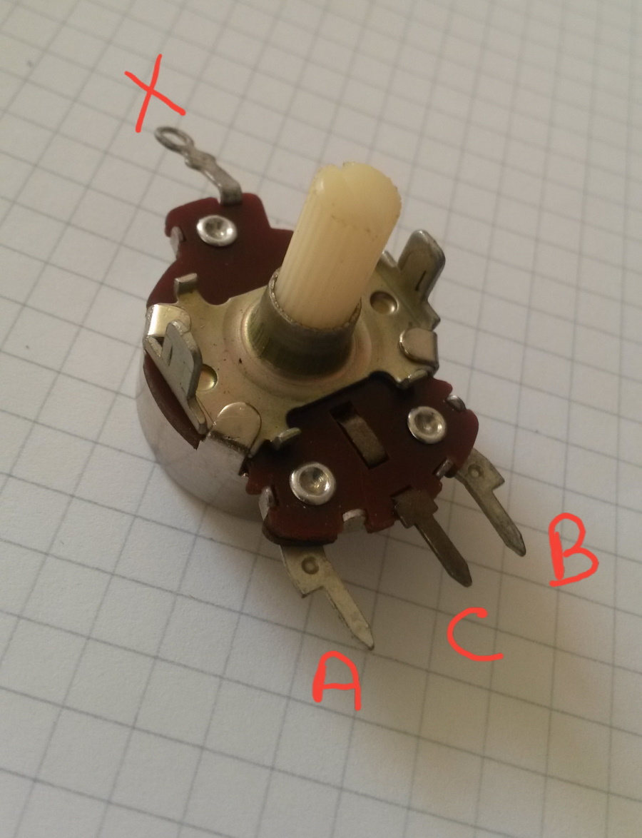

Salve a tutti e ben trovati.
Vorrei sottoporre alla vostra attenzione la foto di un curioso potenziometro che oltre ad avere i tre terminali noti a tutti, ne ha un quarto collegato elettricamente esattamente a metà percorso tra i due terminali esterni; qualcuno sa dirmi a cosa serve questo potenziometro con questo terminale in più ?
Da alcune misurazioni, ho riscontrato quanto segue:
Resistenza tra i terminali A e B 500 Ohm.
Resistenza tra i terminali X ed A 250 Ohm.
Resistenza tra i terminali X e B 250 Ohm.
Colleggando il multimetro tra il terminale X ed il terminale centrale C e ruotando il perno del potenziometro dall'estremità A all'estremità B, leggo un valore di resistenza che varia da 250 fino a zero, nel punto centrale, per poi tornare ad aumentare di nuovo fino a 250.
Un grazie a tutti per la cortese attenzione e buona estate a tutti.

Hai verificato se quello singolo coincide con uno degli altri 3 ?

Premetto che non ne sono affatto sicuro, ma ad esempio in campo audio, il terminale aggiuntivo, potrebbe servire per abilitare/disabilitare alcuni filtri, come ad esempio la compensazione delle basse frequenze a volumi ridotti, adottata a causa della minore sensibilità dell'orecchio umano in quel range di frequenze e a qui livelli di pressione sonora.. mi era capitato di vederne uno simile, ma stereo

Qui un esempio tratto dal libro L'audiolibro di D.E. Ravallico Editore Hoepli

Si, era utilizzato prevalentemente in ambito audio.
E’ chiamato potenziometro con presa centrale o fisiologica. Serve ad esaltare determinate frequenze a basso volume. Una sorta di loudnes, che dubito sia ancora utilizzato in quel modo, su apparecchiature contemporanee.

esatto intendevo proprio il controllo per il loudness.. grazie per le conferme

Chris1414 ha scritto:potrebbe servire per abilitare/disabilitare alcuni filtri, come ad esempio la compensazione delle basse frequenze a volumi ridotti
E' uno degli usi probabilmente più conosciuti. Nel caso specifico, dato il valore molto basso, escluderei l'impiego in campo audio.
http://potentiometers.com nelle sue FAQ in merito dice:
Potentiometers typically have three terminals. One terminal for each end of the resistive track (two in total) and one for the wiper. The wiper terminal is usually located between the two end terminals. If you have a forth terminal it would represent a tap in the resistive track. Taps are usually located at the mid-point or center of the resistive track; i.e. a center-tap.
A tap is used to alter the resistance curve for special applications. For example a common application for a center tap would be a throttle control for a powered wheel chair. In the potentiometer center position there would be no movement of the chair. Moving the potentiometer to one side of the center position would cause the chair to move forward and moving it to the other side would cause it to move backward. Center taps are also used for balance applications in audio equipment.

Resto semplicemente sbalordito di questa che a me sembra una grande genialata del recente passato.
Ringrazio tutti voi per i vostri interventi tempestivi con riferimenti chiari e precisi, non ultima anche la possibilità di controllare la velocità di un motore in entrambe le direzioni di marcia.
