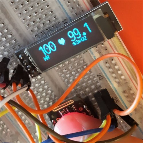

Nei mesi di lockdown mio padre voleva acquistare un saturimetro ma nelle farmacie era introvabile.
Ho visto parecchi progetti che utilizzano però dei micro di fascia alta ed mi è venuto il pallino di farne uno a bassissimo costo. Le librerie che mette a disposizione la MAXIM per i calcoli dei livelli di ossigeno e della frequenza cardiaca sono molto dispendiosi di ram (circa 7k) così ho trovato delle librerie alternative che sembra siano anche più precise:
https://www.instructables.com/id/Pulse- ... Precision/
Ho utilizzato un micro che costa circa 40 centesimi. il modulo MAX30102 l'ho pagato meno di 2€ e anche il display circa 2€
codice su github:
https://github.com/ScarsFun/STM32F030_MAX30102

Bellissimo progetto.
Io sto provando col termometro a distanza in questi giorni.
