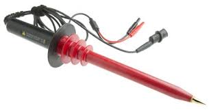

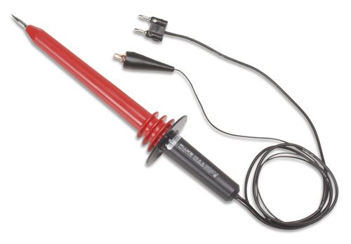

Allego di seguito le foto trovate in rete per le due sonde, è corretto dire che sono lo stesso oggetto?
- Allegati
- Sonda Testec
- TESTEC.jpg (5.07 KiB) Osservato 5746 volte
- Sonda Fluke
- 045x030_pli-fluke-80k-40.jpg (14.14 KiB) Osservato 5746 volte
MarcoFly,
Non è vero. C'è scritto CAT I , quindi non può misurare tensioni collegate alla rete.
Ti consiglio di approfondire prima di "dare fuoco alle polveri".
Mario
nel manuale non viene riportata nemmeno una volta l'informazione riguardante l'obbligo della misura a bassa energia,
Mario

Grazie Mario per la puntualizzazione.
Devo però fare presente una cosa, la sonda che avrei avuto in mano in effetti non è esattamente la Testec da 40kV bensì quella da 15kV (dovrei misurare una tensione di circa 2500Vrms).
A questo punto ho in mano anche il relativo manuale cartaceo che allego sotto scannerizzato. In questo manuale non è presente ne la categoria 1, ne qualsiasi altra indicazione di misura a bassa energia (Sviste a parte, ma mi sembra di averlo letto bene!) Mentre se vado a ricercare il manuale online di questa sonda effettivamente compare il CAT1, sembrerebbe essere un manuale anche più aggiornato quello trovato online.
Al momento comunque è tutto chiaro (utilizzerò un TV), credo però che sia un po' fuorviante per l'utilizzatore che non si pone il problema avere in mano un manuale come quello allegato, probabilmente si tratta di una una vecchia versione.
Un saluto
Marco
