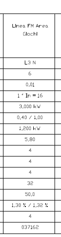

SALVE A TUTTI,
ho visto su una tavola di un progetto di un impianto elettrico, nello specifico parliamo di schema unifilare, il dimensionamento delle linee prese.
Ora, come da norma, la linea presa è dimensionata per il valore nominale più piccolo tra le prese del gruppo prese. Ora essendo prese da 16 A la linea è stata dimensionata per una potenza P=3 kW, 16 A. a questo valore è stato moltiplicato un coefficiente di contemporaneità di Kc=0,4 .
La mia domanda è: è corretto moltiplicare la potenza di dimensionamento (secondo norma) per il Kc per avere poi la potenza convenzionale per la linee prese?
Grazie O_/

Messaggioda Foto UtenteGoofy » 18 ago 2020, 15:51
Non sono sicuro di averla capita, la domanda.
Vuoi dire che c'è una linea prese per la quale è stato valutato un assorbimento di 3x0,4=1,2 kW?

Messaggioda Foto UtenteIngMar » 18 ago 2020, 16:31
Esatto, se è corretto calcolare la potenza convenzionale della linea prese in quel modo. cioè
Pconv = 3 (kW) x 0,4
dove 3 kW è la potenza di dimensionamento per un gruppo prese secondo la normativa

[6] Re: LINEA PRESE
Messaggioda Foto Utentepaolo a m » 18 ago 2020, 17:11
Sì, prescindendo dal valore adottato, in linea di principio è corretto. Il progettista avrà fatto delle valutazioni, in funzione delle ipotesi di utilizzo dei diversi circuiti dell'impianto. Lo scopo del fattore di contemporaneità è proprio quello di considerare che in un circuito elettrico che alimenta più utilizzatori non sempre funzioneranno tutti contemporaneamente. Vi sono tabelle che suggeriscono valori tipici per diversi tipi di impianti, civili o industriali. Valori anche molto inferiori a 0,5 per le prese sono comuni.
Correttamente poi, come sembra mostrare l'immagine qui sopra, il progettista ha previsto per la derivazione protezioni e sezioni adeguate per il pieno carico.
