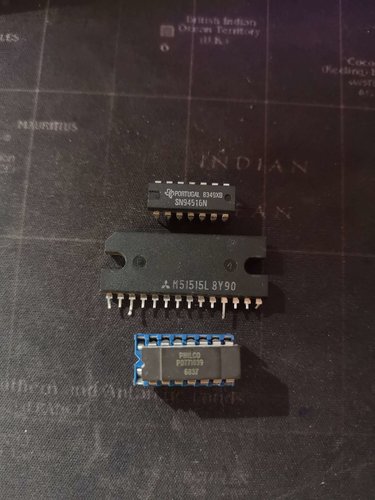

Ciao a tutti.
Ho da poco comprato un lotto di componenti elettronici da un signore che smantellava il tutto, e sto facendo una lista su di un foglio excel con tutti i componenti scritti, i dati di funzionamento e le quantitá.
(Ho scritto circa 170 righe e ho da svuotare ancora una marea di cassettini)
Iniziano tuttavia ad arrivare anche dei componenti fantasma.. Google non mi sa aiutare.
Chiedo quindi a voi per questi componenti, che sono:
- M51515L
Un mio amico é riuscito a dirmi questo: 2x NF-E 18V 9A 2x5,5W (13V 4 ohm) finale audio, stereo
Se qualcuno trova anche il datasheet, sarebbe ottimo...
Poi, arrivano i problemi..
- PHILCO PD771039
Sempre il mio amico ha trovato questo: http://www.bitsavers.org/pdf/philco/mic ... _Jul68.pdf
Niente datasheet o specifiche precise... Aiuti?
- PORTUGAL 8349XB
SN94516N
Questi (per ora) sono i componenti fantasma. Per chiarezza vi inserisco anche una foto
Grazie mille in anticipo!

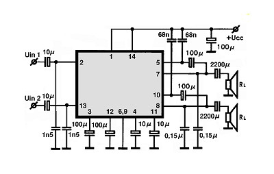

Messaggioda Foto Utentemrc » 23 ago 2020, 15:00
Ciao Foto UtenteAleEl.
Per il M51515L, sono riuscito a trovare solo la seguente pagina, in cui sono riportate le caratteristiche che ti ha indicato il tuo amico:
https://english.electronica-pt.com/audi ... ef=M51515L
ed in più è riportato il circuito tipico di utilizzo, che può essere sempre utile.
Per quello che riguarda gli altri componenti non sono riuscito a trovare nulla.
Penso che la scarsità di informazioni su questi componenti sia dovuta al fatto che, o si tratta di prodotti molto vecchi e obsoleti, o sono stati prodotti in versione personalizzata a seconda della specifica applicazione.

AleEl ha scritto:- M51515L
Dalla foto sembra abbia visto tempi migliori.
Un amplificatore audio equivalente moderno (e funzionante) costa un paio di euro o poco più, montato e collaudato
PHILCO PD771039
Un comparatore analogico differenziale prodotto la 37 esima settimana del 1968. Puoi immaginare che caratteristiche spinte avrà
SN94516N
Probabile circuito custom o con marchiatura custom
Soluzione: -> cestino
P.S. Del M51515L si trova lo schema applicativo in rete
17 (!!) condensatori :shock:

AleEl ha scritto: SN94516N
Integrato bipolare per il controllo di lampade di emergenza. Non ne so di piu`.
