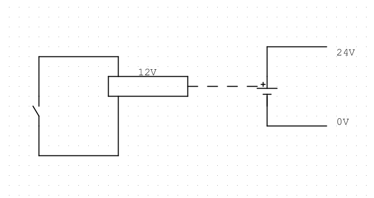

Ciao a tutti, spero di aver scritto nella sezione giusta del forum.
Ho un circuito fatto in questo modo:
se chiudo un contatto che fa riferimento ad un "cervello" alimentato a 12V, questo mi da la possibilità di avere i 24 V ai capi della batteria.
I problemi di questo circuito sono praticamente 2, che vorrei correggere:
- accensione con pulsante monostabile, non con un interruttore, tipo come le accensioni di PC, cellulari, stampanti, insomma qualsiasi cosa che utilizziamo tutti i giorni che non ha un "obsoleto" interruttore.
- con un accensione attraverso un pulsante monostabile (e quindi un relè?) posso usare una delle uscite del "cervello" 12V che ho già disponibile, per poter disalimentare il circuito 12V senza andare fisicamente a comandare l'interruttore, tipo come avviene sui PC: posso spegnere o tenendo premuto il pulsante oppure comandando via sw "arresta sistema".
Spero di essermi spiegato bene...
Qualcuno sarebbe cosi gentile da suggerirmi quali componenti occorrono per poter effettuare l'aggiornamento del circuito da interruttore a relè?
grazie

Se capisco bene ti serve un relè con autoritenuta fatta dall'uscits del 'cervello'.

Io non ho capito cosa sarebbe il "cervello".
Metti una bella foto così ci si capisce.

calek ha scritto:. . . se chiudo un contatto che fa riferimento ad un "cervello" alimentato a 12V, questo mi da la possibilità di avere i 24 V ai capi della batteria. . .
Spiega bene il significato di: "che fa riferimento"
Specifica bene cosa intendi per "cervello"
Specifica se l'alimentazione a 12V è indipendente dal "contatto" di cui parli
In cosa consiste la "possibilità di avere"?
I 24 V ai capi della batteria dovrebbero esserci SEMPRE se la batteria è carica, cosa volevi dire?

ho un interruttore che se chiuso, chiude il circuito di alimentazione un bms (il cervello) che, una volta alimentato, permette di poter disporre dei 24 V ai capi della batteria.
Il bms prende la sua alimentazione dalla batteria (circuito interno non ispezionabile)
se l'interruttore è chiuso, il bms si accende e dopo pochi millisecondi si riesce a vedere 24 V ai capi della batteria.
se l'interruttore viene aperto, il bms si spegne, la batteria ai suoi capi ha 0V
il bms ha un output di 12V, la mia idea è utilizzare un pulsante che ha al suo parallelo un contatto NA di un relè, una volta premuto un pulsante che va a chiudere il contatto del bms e lo accende, l'uscita del bms da 12V al rele che chiude il contatto in parallelo e chiude il contatto Normalmente Aperto, quindi resta alimentato, ma come posso poi aprire il contatto del relè per spegnere il bms?
per questo ho chiesto come è fatto un contatto di un PC\stampante\smartphone, e replicare il loro modo di accensione spegnimento attraverso il pulsante.

calek ha scritto:il bms ha un output di 12V
ma questo ha la massa in comune con l'alimentazione del relè?
Altrimenti occorre un secondo relè.
Per lo spegnimento occorre un secondo pulsante NC.
Lo schema è il classico marcia/arresto: sai farlo?
non ha la massa in comune con l'alimentazione del relè
spegnere con un altro pulsante? vorrei fare tutto con un unico pulsante.
mi chiedevo come sono fatti i circuiti dei sistemi dove con un solo pulsante accendi (tenendo premuto a lungo) e spegni (sempre tenendo premuto a lungo)

Il comando a cui ti riferisci era fatto con un flip-flop in toggle mode oppure con un microcontrollore ad esempio un minuscolo PIC 8 piedini 12F6xx programmato allo scopo che comandi un rele o un paio di mosfet (la parte di potenza ).
Vedi il sito seguente e cerca toggle.
http://www.edutecnica.it/sistemi/ff/ff.htm

calek ha scritto:mi chiedevo come sono fatti i circuiti dei sistemi dove con un solo pulsante accendi (tenendo premuto a lungo) e spegni (sempre tenendo premuto a lungo)
E usare un relè bistabile, tipo quelli che si usano nelle abitazioni? (dovrebbero esserci anche a 12 e 24 V, non so se in CC però).

Probabilmente non ho capito la richiesta dell'OP.
Perche' non utilizzare un "semplice" interruttore (ON/OFF) a pulsante?
