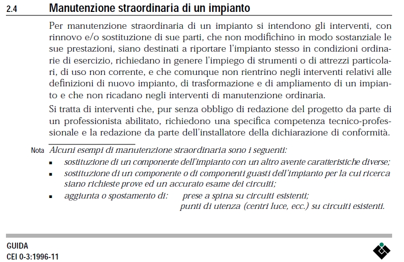

Mi trovo spesse volte a chiarire agli installatori il concetto di manutenzione straordinaria, è importante capirlo in quanto, a fine lavori, si deve redigere la dichiarazione di conformità ma senza progetto.
Allego definizione tratta dalla guida CEI 0-3.

Secondo me bisogna intendersi su "sostituzione di un componente dell'impianto con un altro avente caratteristiche diverse"
Ritengo che se le caratteristiche sono diverse da quelle indicate nel progetto (esempio metto un interruttore da 20 A al posto di quello da 16 A che era indicato) si debba aggiornare il progetto, più che manutenzione straordinaria direi che si ricada nella "trasformazione"
Se le caratteristiche diverse non sono fra quelle indicate nel progetto invece è manutenzione straordinaria (esempio installo una presa UNEL al posto di una presa italiana, e sul progetto era indicato solo "presa 16 A", oppure sostituisco un interruttore con 4500 A con uno da 6000 A quando sul progetto è indicato "Icn almeno 4500 A)

Direi che la sostituzione di un MT da 16A con uno da 20A (mantenendo la stessa sezione dei cavi) non rientra nel campo di applicazione del D.M.37/08 quindi non si applica la guida CEI 0-3.
Concordo che manutenzione straordinaria è proprio la sostituzione, per esempio, di una presa 16A con una UNEL.

Mi pare che ci sia un corto circuito normativo: è la stessa CEI 0-3 che parla di "componenti dell'impianto" e per essi affianca la DdC per manutenzione straordinaria di cui al DM 37/08.
E se è pur vero che quest'ultimo si occupa di impianti e non di componenti, se la sostituzione/modifica di uno di essi non garantisce più la protezione delle condutture (p.e. un MT da 32 al posto di uno da 16) allora gli impianti - fatti fuori dalla finestra - rientrano dalla porta.
A margine, giova ricordare che (al di là dei riferimenti a leggi, DM, ecc.) tutte le DdC riportano la dicitura di "conformità alla regola dell'arte", la quale abbraccia tanto gli impianti quanto i componenti.

L'installatore che possiede la lettera a del D.M.37/08 è responsabile della rispondenza dei prodotti/apparecchi che installa alle normative tecniche di riferimento (prodotto). Il quadro elettrico è un componente dell'impianto al quale non si applica il D.M.37/08, il quadro elettrico può essere costruito da una figura diversa dall'installatore dell'impianto, il costruttore del quadro deve fornire tutta la documentazione imposta dalle normative di riferimento CEI EN 61439-1/2 ecc. (targa sul quadro, marcatura CE, dichiarazione CE, ecc).
Se successivamente un installatore modifica il quadro (aggiunge un componente) non serve che ricertifichi il quadro o che rediga una nuova dichiarazione CE basta che dichiari che le modifiche che ha eseguito rispettano la regola dell'arte e che non alterano la sicurezza del quadro stesso, dovrà, chiaramente, redigere la dichiarazione di conformità ai sensi del D.M.37/08 per la parte a valle del quadro (esempio aggiunta linee).
