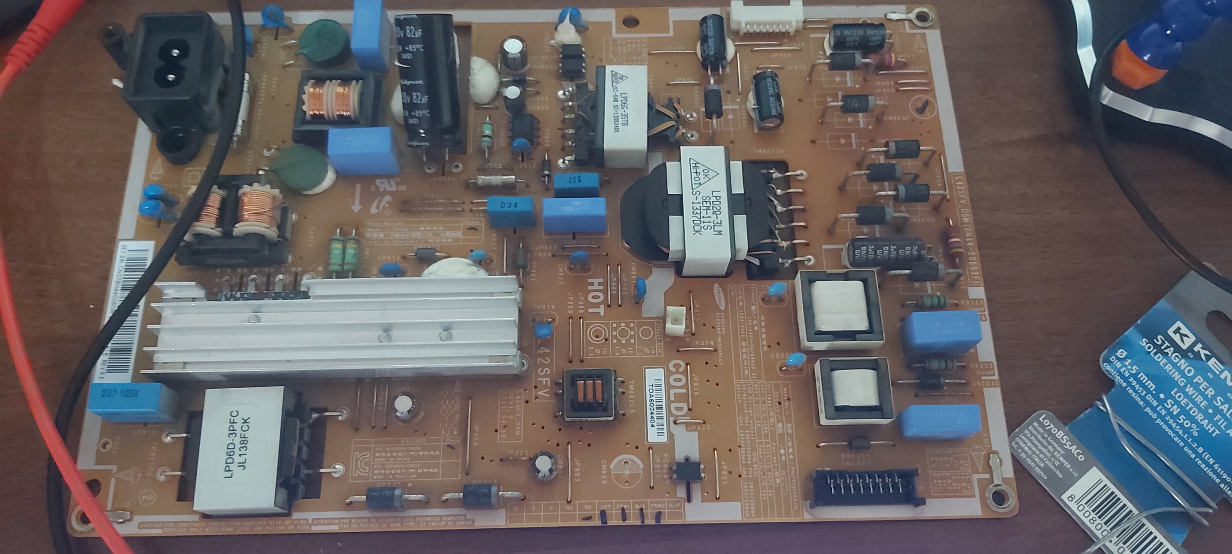

Salve a tutti ho un televisore Samsung che ha iniziato a dare problemi. In particolare delle volte il telecomando non funziona, come se si inceppasse qualcosa, oppure appaiono delle righe fastidiose. Ho provato ad aprire il televisore e a misurare i vari componenti con un tester digitale. Ho verificato che il fusibile fosse intatto, il ponte raddrizzatore è funzionante e anche tutti gli altri diodi. L'anomalia che riscontro è che sul condensatore al primario, invece di avere max 450V come è scritto sullo stesso condensatore, ritrovo una tensione di oltre 800V. Adesso ho dissaldato il condensatore e volevo chiedere a voi esperti qualche suggerimento in più, per sapere se il problema fosse effettivamente il condensatore o potrebbe essere altro.

Potrebbe essere normale quella tensione se c'è il pfc. Hai lo schema della scheda Power?

La tensione che misuri sul condensatore elettrolitico sul primario dello switching, l'hai misurata sui due pin del condensatore? O hai fatto riferimento sulla massa del TV ? Non può esserci più di 400V !

Il PFC non supera i 400 V DC, inoltre il condensatore lettrolitico ha una tensione di lavoro massima di 450V , quanto pensi possa reggere con 800 V ??????

Ciao prima di tutto occorre capire se il tuo multimentro è affidabile oppure no.Di che marca è ?
Misura una tensione nota in cc e vedi se corrisponde...
Una volta capito questo potrsti provare a misurare la tensione sul condensatore principale (82uF) quando è in stby e quando è acceso e vedere se ci sono differenze.
Potrebbe anche essere il condensatore guasto che lascia passare una parte di armoniche della frequenza del chopper e quando lo misura il tester ne viene disturbato.
Quindi se hai modo verifica lui per primo e poi quegli altri sul lato uscite.(ad esempio +5 -12 +12)

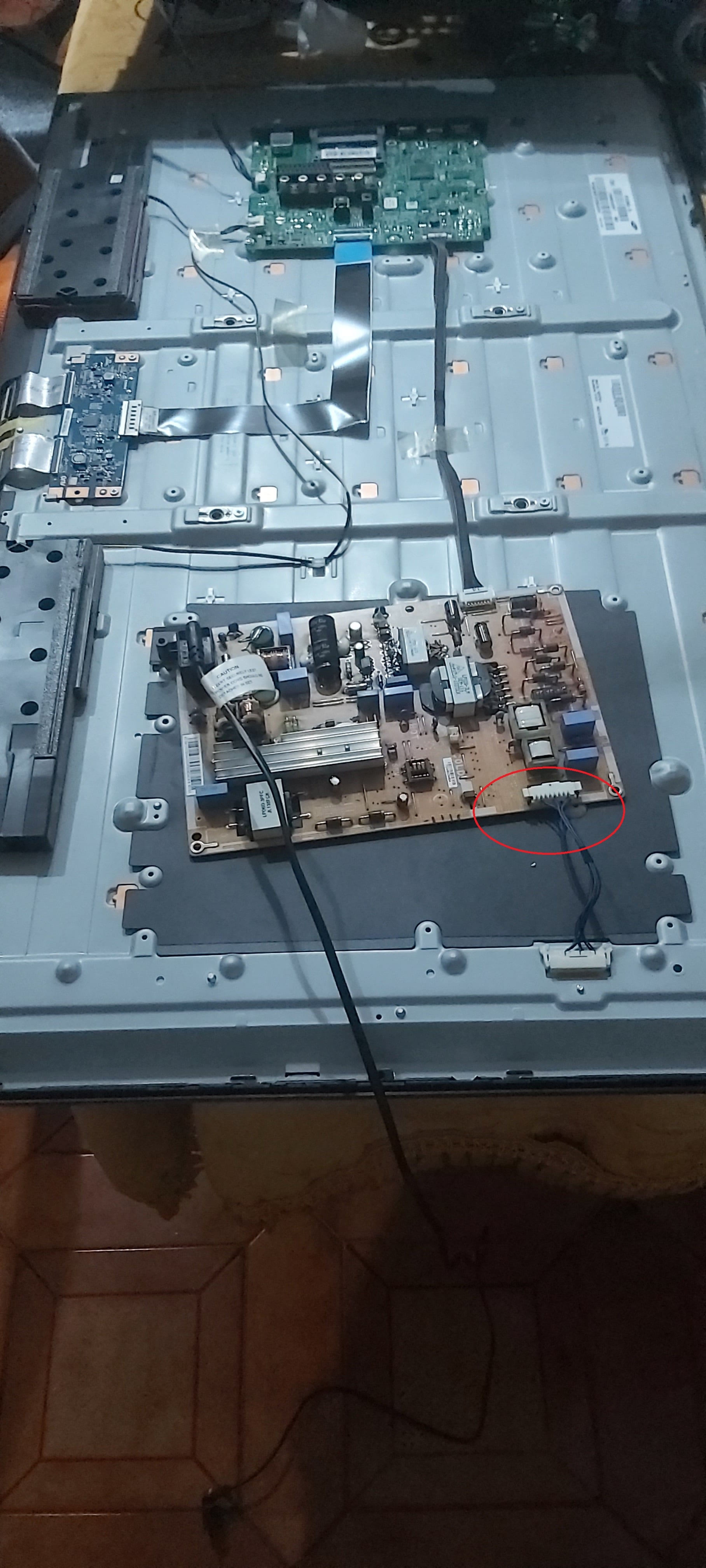

Allora risaldando il condensatore mi sono comparsi magicamente i 400 V sul condensatore del primario. Probabilmente sono scemo io non so... però adesso ho notato che sul cavo che alimenta i LED ( suppongo sia questo in figura) ci sono tensioni esagerate, che vanno dai 90 ai 134 V. Sull'altro cavo che va alla scheda madre invece, ci sono tensioni che vanno dai 13 ai 16 V stabili, in base a dove posiziono il puntuale.
