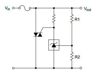

In effetti credo sia difficile che alimentatori che rispettino standard costruttivi possano presentare sovratensioni.. in molti piccoli flyback che mi è capitato di osservare vi era una protezione contro la rottura dell'anello di feedback per la regolazione della tensione fatto così: un secondo fotoaccoppiatore in uscita attiva in caso di sovratensione un scr sul lato primario che toglie alimentazione al controller PWM oppure agisce su un pin di shutdown. In alcuni casi il monitoraggio è sull'avvolgimento ausiliario, con la stessa modalità di intervento, ma senza fotoaccoppiatore essendo già sul lato primario..
L'unica protezione che potrebbe avere senso è sicuramente il CROWBAR come già detto prima di me.
L'alimentatore potrebbe averlo integrato quelli ben fatti lo hanno.
Se lo vuoi costruire tu esterno non è complesso ti consiglio di valutare gli schemi con 431 e scr magari preceduto da in un ottimo vecchio fusibile che in questo caso e a queste tensioni non ha rivali.
Se metti il triac potrebbe proteggere anche contro le inversioni ma già che ci sei un bel diodo in antiparallelo non guasta mai.

Fermo restando la validità degli schemi crowbar a triac oppure scr, se parliamo di basse tensioni e correnti è meglio utilizzare i TRANSZORB o TRANSIL per fare il crowbar. Un solo componente + il fusibile, estremamente più veloce dell'accoppiata TL431 + scr e soprattutto pensati apposta per quell'utilizzo.
Non sono per niente d'accordo.
Sono due cose diverse.
Il transil come anche il gemov servono per proteggere da un evento catastrofico come una scarica elettrica con fortissime energie da dissipare e centinaia di A.
Il transil è disponibile in più tensioni e un po più preciso.
Ad esempio vedo le seguenti tensioni 5.8 - 6.4 - 8.5 - 10.2 - 13.8.... Ecc.
Guardiamo per bene... ad esempio voglio proteggere i 5v che alimentano un raspberry.
Utilizzo quindi il valore 5.8v
Nella tabella si vede che :
a 5.8v il diodo assorbe 1mA.
a 6.4v il diodo assorbe 10mA.
a 10.5v il diodo assorbe 38A.
Quindi immaginando di avere messo un fusibile da 5A, la tensione a cui si aprirà il fusibile grazie al diodo transil potrebbe nelle migliori delle ipotesi essere superiore a 7V.
Se il tutto avviene in qualche microsecondo ok.
Se invece la deriva dell'alimentazione fosse lenta magari di un volt al minuto ora che interviene il diodo del raspberry sarebbe rimasto poco perché sarebbe stato per alcuni minuti a 7 e piu volt.
Il CROWBAR classico col 431 se lo regolo con un bel trimmer multigiri a 5.4v, a 5.5v la mia tensione non ci arriverà mai. Poi se voglio in parallelo ci metto anche il diodo transil per gli eventi catastrofici.

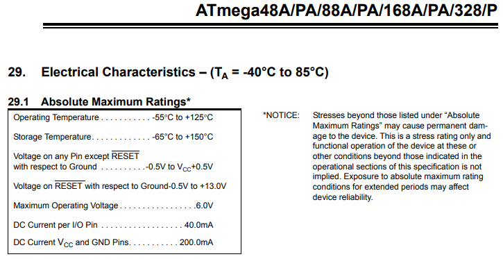

da un po di giorni (dopo aver bruciato un Nano di arduino) sono perplesso per un tipo di sistema di protezione usato per le linee di input dei micro. Su un mio progetto avevo usato il sistema dei 2 diodi "in fila" antiparallelo tra la massa e la linea dei 5V (consigliato da un noto ingegnere youtuber).
La mia perplessita sta nel fatto che mi sembra insensato (parlo da ignorante) far passare un "rumore", spike dal negativo alla linea input per poi sputarlo sui 5v/12 (che anche cosi non è il massimo, perche potrei comunque 'bruciare'), non sarebbe meglio lasciare solo il diodo che va dalla linea input ai 5V ???
Mi sebra quasi di creare una sorta di "autostrada" al disturbo per dargli poi sfogo, ma nel frattempo dove passa brucia.

Se guardi il datasheet del processore di Arduino vedi che se limiti la corrente a < 40 mA gli ingressi (e le uscite) si "salvano". (puoi scegliere di limitare la corrente al posto della tensione per proteggere gli ingressi)
Cioe' se metti in serie agli ingressi una resistenza da 1 kohm puoi applicare fino a 40 V senza bruciare gli ingressi (400 V con 10 kohm - se la resistenza "regge" la tensione/potenza)
