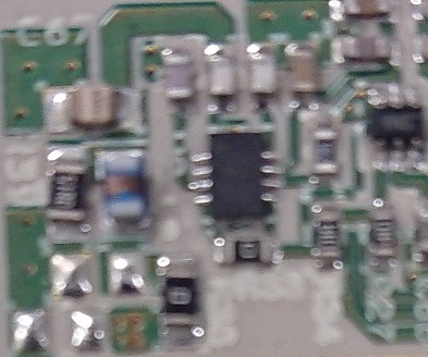

Messaggioda Foto Utentedean95 » 7 set 2020, 21:12
Ciao a tutti,eccomi qui dopo tanto tempo,vorrei chiedervi la tecnica corretta per rimuovere un IC di tipo LFCSP ( 8 pin)...ho provato con una pistola ad aria calda,avendo anche riempito i pin con lo stagno...ma non vuol saperne di venir via!
grazie mille a chi mi aiuterà.

Messaggioda Foto Utenteluxinterior » 7 set 2020, 21:37
Il problema forse non sono i pin ma il pad centrale sotto il componente.
Bisognerebbe capire dove è montato se hai un piano di massa esteso o un multizstrato con piano di massa devi scaldare per bene.
Se hai a disposizione una piastra pre preriscaldare il PCB potresti scaldare tutto con la piastra e poi usare l'aria calda.
QUalche foto o qualche informazione sul PCB aiuterebbe

Messaggioda Foto Utentedean95 » 7 set 2020, 21:50
Hai ragione, però non ho con me adesso lo stampato.. Il pad centrale è collegato al piano di massa con le vias, quindi multistrato.. Ho giusto a lato del componente, un piccolissimo spazio di massa, potrei usare il saldatore normali(professionale) lì e allo stesso tempo passare la punta su entrambi i lati del componenti affogati di stagno..?
Vorrei evitare di preriscaldare tutto lo stampato, anche perché non è un classico stampato in vetronite..

Messaggioda Foto Utenteedgar » 7 set 2020, 22:24
dean95 ha scritto:Vorrei evitare di preriscaldare tutto lo stampato
Se lo scopo è sostiuire il componente difettoso, avrai il problema anche nel saldare il nuovo :(

Messaggioda Foto Utentedean95 » 7 set 2020, 22:39
Penso sia diverso, perché scalderei la massa solamente con la punta del saldatore e di conseguenza non gestirei gli altri pin..la notte porta consiglio..

Messaggioda Foto Utentedean95 » 8 set 2020, 18:37
Scusatemi,non è cosi facile mettere a fuoco un componente cosi piccolo.. :D

Messaggioda Foto Utenteluxinterior » 9 set 2020, 9:00
Hai a disposizione un saldatore ad aria calda con gli ugelli intrecambiabili? ti permetterebbe di concentrare il flusso sul componente.
L'unico modo per rimuoverlo è scaldare, se è un multistrato con un piano di masa interno a voglia a scaldare col solo saldatore senza preriscaldare.
Non so che tipo di saldatori hai ci vuole qualcosa di professionale e la mano dell'esperto.
Con la pistola si rischia di fare macelli prova così:
gira lo stampato e scalda la zona im cui dal lato opposto si trov ail componente
Poi rigiri e provi a insistere sul componente.
Però dipende da quanto è importante la riparazione visto che ci sono buone probabilità di insuccesso, non per tua imperizia sia chiaro ma perché non è per niente banale.
