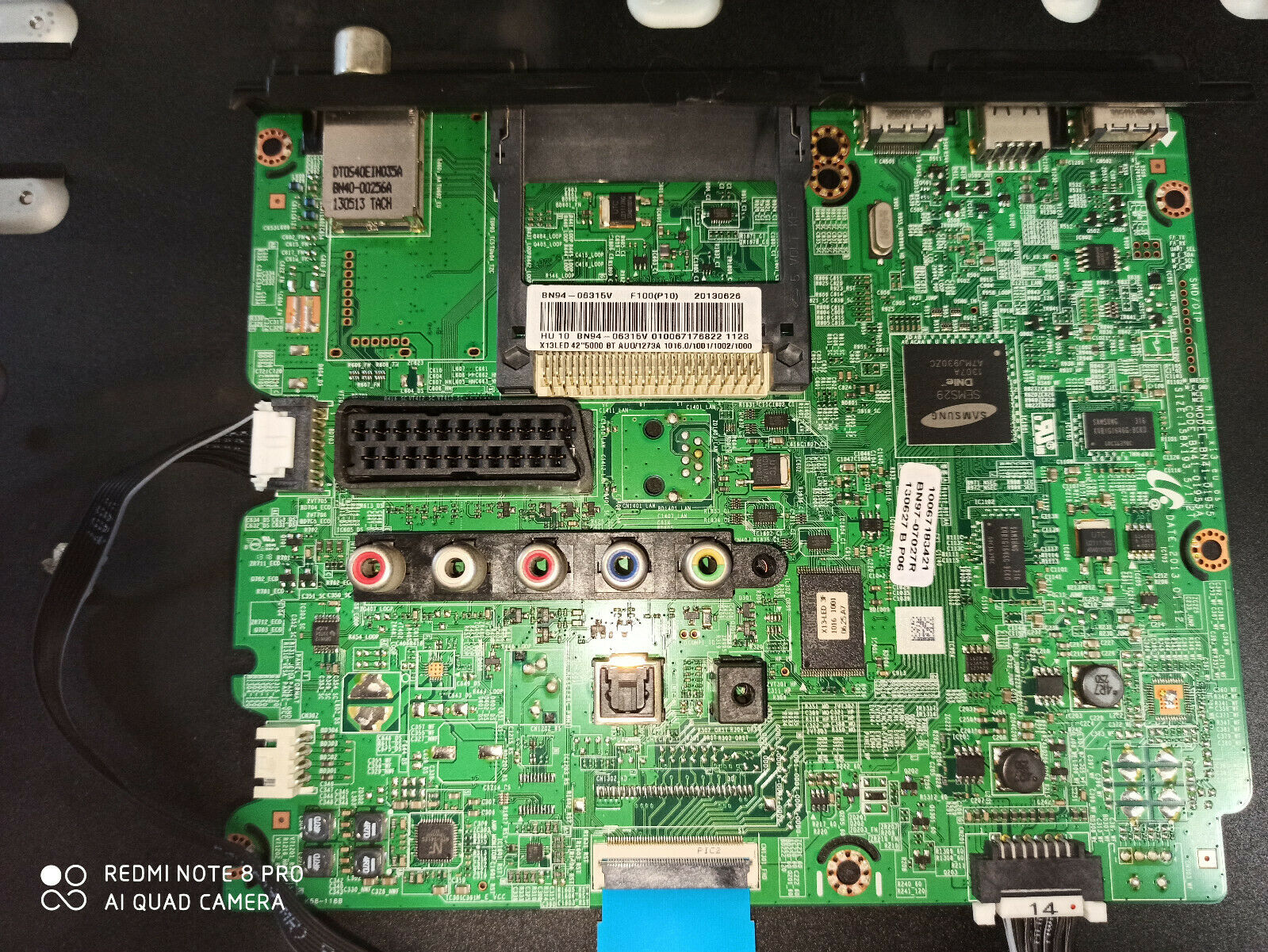

Salve a tutti, volevo un parere da voi esperti visto che è la prima volta che metto mano su un televisore. Dovrei cambiare la scheda madre su una TV della Samsung UE42F5000AW ed ho trovato la scheda in foto su ebay.
L'unica differenza tra le due schede è il CODE. La mia infatti è targata CODE BN41 - 01955B, mentre questa
BN41 - 01955A, quindi cambia solo per la lettera finale. Secondo voi è la stessa cosa?

Devi vedere se ha le stesse entrate( anche se di solito per una lettera non dovrebbe cambiare molto),e soprattutto se le tensioni in uscita che portano il cavo fiat all'alimentazione abbia le stesse tensioni ,quindi i 3,5, i 5 v,12-24v( in certi Samsung trovi tensioni anche di 11,8 v o 13v, e se sono nello stesso ordine, altrimenti dovrai fare delle modifiche.perché non provi in AliExpress a comprarne una e te la fai spedire con spedizione ali ?al massimo 15 giorni la dovresti ricevere e ti costerebbe molto meno

Ne ho sostituita una da un Philips 55 pollici,e cambiava pure un numero 2al posto di 1 e la lettera era h e l'ho presa h,funziona perfettamente, ovviamente con tutte le tensioni al suo posto
